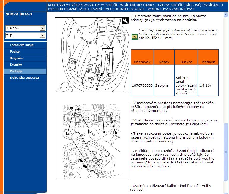

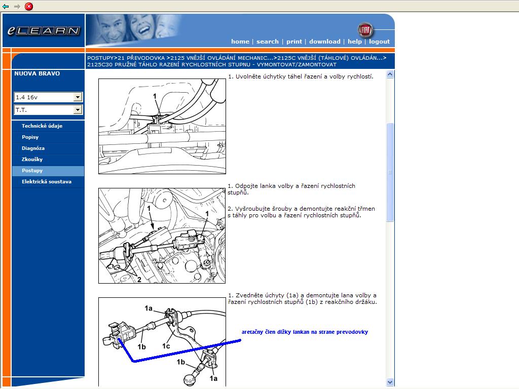

ked sa menili lanka radenie, zakladom spravneho nastavenia je pri montaži nastavenie dlžky lanka, musi byt prevodovka v neutraly, paka zaaretovana, a vtedy sa zaistia lanka na stranach nastavenia, ak sa to tak neurobi nikdy rychlosti nepôjdu spravne! To platí pri vymene lank radenia. Ale ak tam bol ptoblem pred vymenou zradením tak problem môže byť v prevodovke, fiat prevodovky nemaju v laske olej od iních vyrobcov ako je Petronas Tutela, umieraju sycnchrony.
NAJVIAC MA UDIVUJE AKO SI VŠETCI MYSLIA ŽE DOKAŽU PODLA NETU OPRAVIT SVOJU PLECHOVICU A TAK SA VYHLI SERVISU, NIEKEDY TOHO VIAC DO..BU AKO BY SI MYSLELI
OBRAZKY PLATIA PRE 1,4 ATMOSFERU, NEMIENIM SEM DAVAT PRE VšETKY PREVODOVKY.
