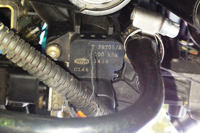

Já mám magneti
MAP P_20171012_162823.jpg (156.17 KiB) Zobrazeno 6560 x
