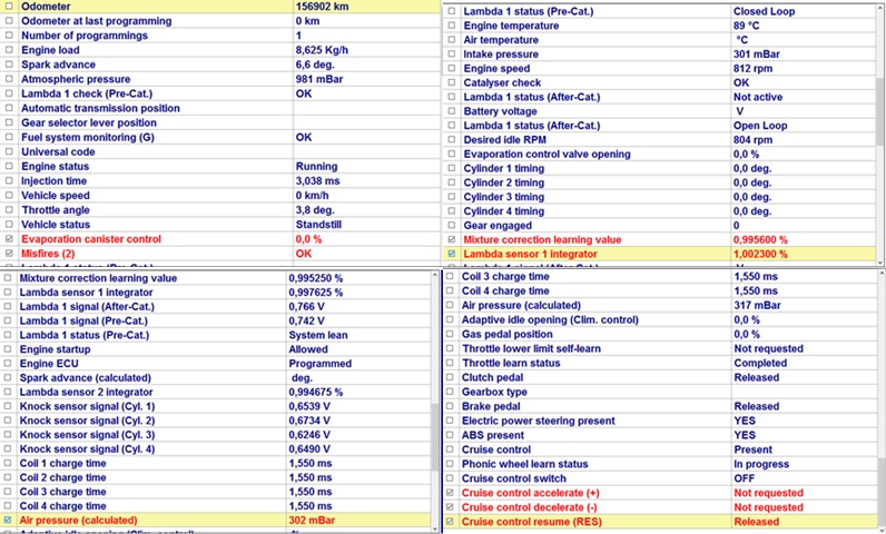

Pripojené na Multiecuscan čo mám v PC - na riadiacu sa pripojí bez problémov, CYHBOVÉ HLÁSENIA ČISTÉ AKO ĽALIA, pri naštartovanom motore aktuálny priebeh čidiel a meracích hodnôt sa aktualizuje priebežne - čiže ich zaznamenáva a vidí aktualizuje.
Odtestoval som pokusne vypnúť to relé T9 za jazdy - chybová hláška v Multiecuscane a tak isto som za jazdy oddialil snímač kľukového hriadela s chybovým hlásením na Multiecuscane a kontrolkou motora na palubovke.
Vymazanie chýb, nový štart(po x-tom pokuse naštartovať) chybové hlásenia v Multiecuscane čisté ako ľalia.Časovanie cylindrov v Multiecuscane vôbec neukazuje aj pri naštartovaní - neviem či to tak má byť.

printscreeny z Multiecuscanu
