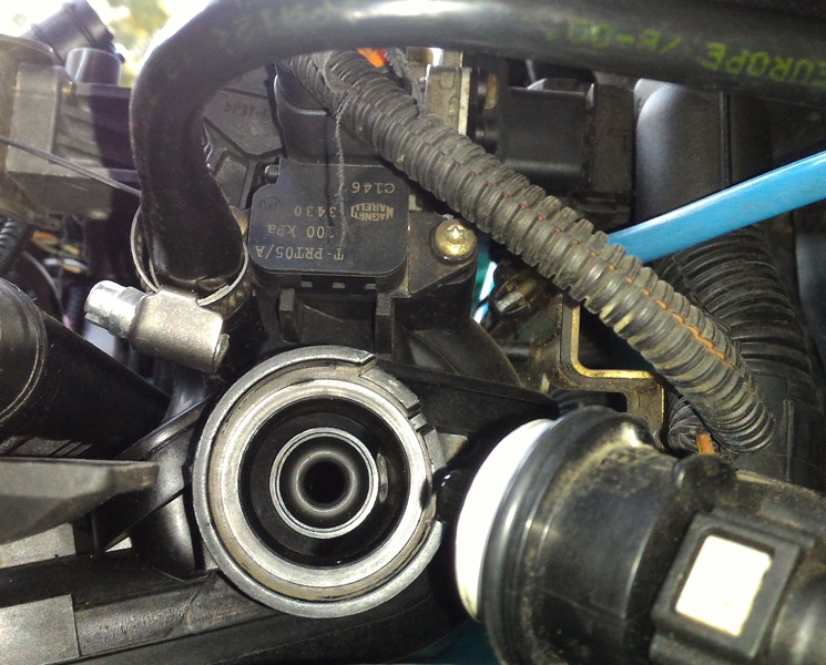

Dobrý den, mám pandu 1.1 r.v. 2004 a potýkám se s tím samým problémem. Mohu požádat o nějaký závěr řešení této závady nebo se tuto závadu nepovedlo nikomu odstranit? Nebo pomohlo to zaslepení toho zpětného ventilu pod škrtící klapkou?

Jo, zkus ho zaslepit, má se totiž otevřít jen občas při více otevřené klapce, kdy to tolik nevadí, aby odsál výpary z nádrže.
Pokud netěsní, tak to potom hlavně při volnoběhu podsává falešný vzduch.
Pokud to pomůže, tak ho pak můžeš vyměnit.
Můžeš taky vyzkoušet, jak a jestli těsní.
