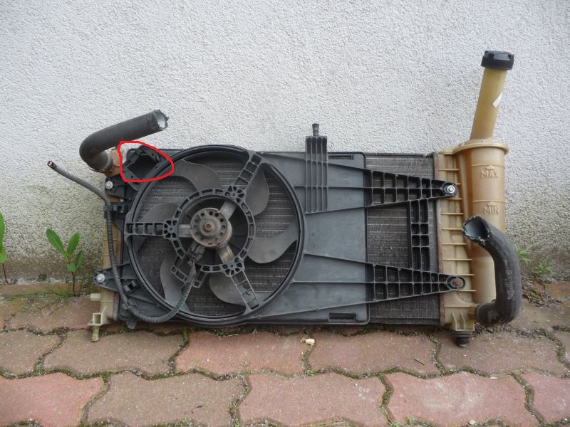

Nasiel som na nete obrazok chladica a vyznacil miesto kde si myslim ze by malo byt to cidlo. Je to ono ?

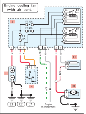

Nevím, že by punto 2 mělo na chladiči termostat, spíná to relé R6 ve skříni u baterky a jištěné pojistkou F6, ovládané řj motoru. Ta předává data o teplotě pomocí CAN sběrnice do řj budíků.
Můžu poslat barevné schéma.

Jo je to možné,že MKII už žádné čidlo na chladiči nemá a bere to přes čidlo na termostatu, já to bral podle svého punta kde je čidlo na chladiči,ale holt pokrok nezastavíš a MKII je už chytřejší autíčko
PS: nechceš to schéma hodit sem? zajímalo by mě jak je to řešené

Jinak jak si sem dal tu fotku tak v tom zakroužkování bude nejpíš rezistor a větrák bude mít dvě rychlosti při urč.teplotě

2 rychlosti větráku jsou u verze s klimou, a jestli chces to schema, tak mi dej mail.
A abys to nasimuloval, musel bys ohřát čidlo u termostatu, ale to ti funguje, když to ukazuje zvýšenou teplotu.

Tak ak dobre tomu rozumiem podla schcemy, tak obe rychlosti ovlada riadiaca jednotka s tym, ze u prvej rychlosti zopina rele R6 ktore ide cez rezistor a nasledne do motora ventilatora a u druhej rychlosti zopina R7 kde sa vynechava rezistor a tym ventilator ine plnou rychlostou.
Otazka znie, kde najdem ten rezistor ktory mozno bude odpaleny a neche mi pustit prvu rychlost,

Prvni rychlost by mela jit pres rezistor ( pomalejsi otacky) nizsi teplota. Druha rychlost pres zadny rezistor nepujde( vetrak se toci na max) spina pri vyssi teplote. Ja bych spis videl problem v samotnem motorku vetraku. Na punte i seicente jsem ho uz musel menit. Zkus voltmetrem zmerit zda na nej jde napeti.
A ten rezistor bude v tom miste jak si sem dal tu fotku chladice s tim zakrouzkovanim.

Tak som dnes este raz premeral poistky a bola odpalena poistka na vyssej rychlosti vetracika.
Prebehol som sa po meste a nasledne na parkovisku trosku vytiahol otacky motora a voala .... vetracik sa otacal.
Neviem ci to uz bol druhy stupen alebo prvy ale teplotu mi ukazovatel ukazoval na strede.
Este musim vymysliet co s tym ulomenym vrchnym plastovym zavesom chladica, zatial som ho tam len tak pripevnil dratom.
