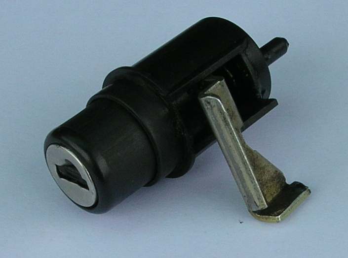

Zdravím na fóru. Rozbila se mi vložka zámku víka kufru, jinak zámku nic není. Vložku jsem zkoušel objednat v prodejně dílů na fiaty, posílali poptávku až do Itálie, ale nic jim nepříšlo. Paradoxně mají jen nějaké starší provedení, které nepasuje. Vložku jsem vyfotil - foto přikládám. Zkusí mi prosím někdo poradit co s tím?

A klic tam strcit normalne jde? Mozna se ti jen vevnitř rozhodily stavitka. Opravuji to v Huline. Sehnal bych ti kontakt, kamos si to tam nechaval delat na jednickovem puntu.

No myslím, že je to kaput. Ta kovová vložka nedrží v tom černém plastovém domečku. Prostě zastrčíš klíč a vytáhneš to i stím pajšlem a na autě zbyde ten plastový domeček :? . Zkouším to nějak sehnat přes inzerci aut na díly, ale zatím bez úspěchu...

Jo takhle...tak to jedine sehnat jiny cely zamek :? Drzim palce.Zkus na bazos.cz
