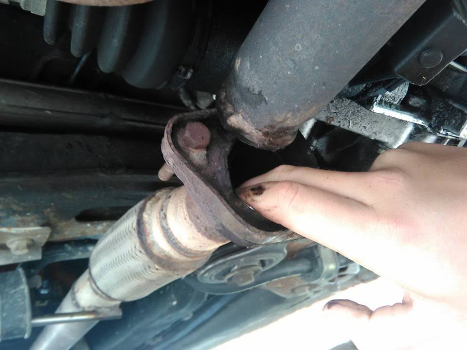

ja nad tym premyslam len preto, ze mam momentalne odhnity vyfuk v tom spoji medzi prednym a strednym dielom, a podla vsetkeho budem musiet zhodit zvody aby sa to dalo dobre zavarit, tak ma napadlo ci ten kat nedam prec ak by to prospelo

za tebou by som teda nechcel ist, budes pekne smrdiet
ak to velmi chces tak netreba s katalozatorom na zvodoch nic robit
kupi si rovno zvody z jednotkoveho Punta ktore je bez katalizatora
uz som to videl namontovane, odpada rezanie zvaranie .)
nmeviem ako to mas urobene ale este som nevidel potrubie od zvodov prehrdzavene
iba pletenc a ten je na tej druhej trubke ktoru mas uz nerezovu, tak si myslim ze tam mas aj novy pletenec a a aj prirubu na katalizator, ta je na dve skrutky k zvodom od katu
alebo to mas pekne domiesane

takto to u mna vyzera.. ano pletenec mam na strednom diely..asi to je vsetko tak ako ma byt
..a teda nejdem vymyslat sprostosti s odstranenim..budem asi rad ked mi este bude sluzit ako doteraz..

Re: odstranenie katalyzatoru 1,2 16V
tak take som dlho nevidel
toto sa naozaj malokomu stane

tak to som nevedel ze mam az taky vynimocny kusok
..provizorne som to pridrotoval a jazdim dalej, este tyzden to bude musiet vydrzat.. snad mi za to nezoberu papiere

Tiez mi to presne takto odhnilo
po zvareni je zatial dobre, sice na tom aute jazdi mama mozno 100km/mesiac
