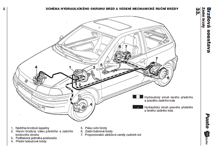

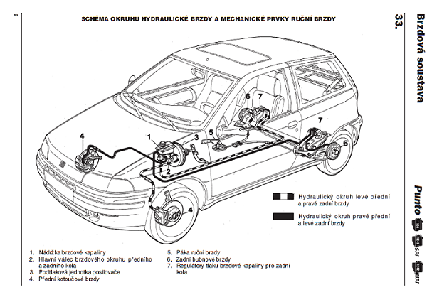

Posílám hydrauliku brzd Punto a Punto GT
- brzdy punto3.png (183.45 KiB) Zobrazeno 9730 x
- Punto.png (176.43 KiB) Zobrazeno 9768 x
- punto GT.png (228.56 KiB) Zobrazeno 9768 x
Naposledy upravil(a) jirka690 dne 20 čer 2015, 15:53, celkem upraveno 1 x.
Re: Odvzdušnění brzd
Obrázky jsou super, ale nepomůžou.
Musím najít přesné složení zadních třmenů, protože odpojením a zaslepením zadních vývodů z HBV se předek rozjel a naopak samostatně zadek nefungoval vůbec, ani levá ani pravá strana, je to divné, ale je to tak... jdu cvičně znovu rozebrat zadní třmeny, snad na něco příjdu.

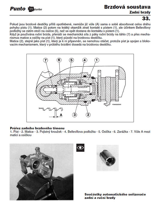

Toto je složení třmenů
- brzdy punto.png (228.94 KiB) Zobrazeno 9729 x
- brzdy punto2.png (230.94 KiB) Zobrazeno 9729 x
Zadní třmeny komplet rozebrány, vyčištěny a znovu složeny ... ale že to je k***a práce-. nicméně výsledek je ten, že konečně jsem se dostal osobně k tomu, že jsem měl třmeny bez kapaliny a ejhle, musím jít po cestě, kapalina po sešlápnutí pedálu nestříká, spíš vytéhá větší proudem, takže pro jistotu vyměním i potrubí od nápravy dopředu. Potom už je až na třmeny vymnno všechno, ale zítra skočím na vrakoviště pro další sadu třmenů a pro jistotu beru aj nápravu s bubnama, ať konečně to auto může na stk, stejně je to 1,2motor a maj tam být bubny.
