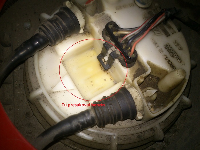

Dobrý deň klubáci posledných pár dní mám problém s mojím punťasom. Začalo to tým že som pri otvorenom okne strašne cítil benzín po skontrolovaní všetkých hadičiek v motorovom priestore či nejaká nepresakuje som sa pozrel aj pod zadné sedadlá na ten kryt palivového čerpadla (či čo to je) ten bol uvoľnený a po jeho odmontovaní som zistil že cez čerpadlo presakuje benzín. Pri odkrúcaní viečka nádrže sa stade buď uvoľnil vzduch alebo si ho to natiahlo (dosť to zasyčalo :D ) a vtedy benzín cez čerpadlo prestal presakovať. Takže sa pýtam čo to môže spôsobovať ???
Prikladám foto čerpadla

Pokud bude v nádrži podtlak,tak by se neměl benzín ven dostat. V tom místě může být prasklá hadička /nátrubek/ ať již pravá nebo levá a benzín do toho místa může stékat.Zkus OPATRNĚ sejmout hadičky uvidíš jak jsou na tom nátrubky od čerpadla.

Podtlak a přetlak řeší víčko nádrže.Pravda,že u většiny Fiatů to již nefunguje a nádrž si "odfoukne".U mojeho punta dokonce při otevření víčka slyším zpětnou deformaci nádrže jak se tam nahrne vzduch a podtlak se vyrovná.Proto je mi divné,že máš v nádrži tlak.Zkus ještě natřít víčko čerpadla křídou rozmíchanou v lihu. Takto zjistíš přesně kde to prosakuje.Používají to svářeči pro zjištění kvality zavaření třeba nádrže na benzín.

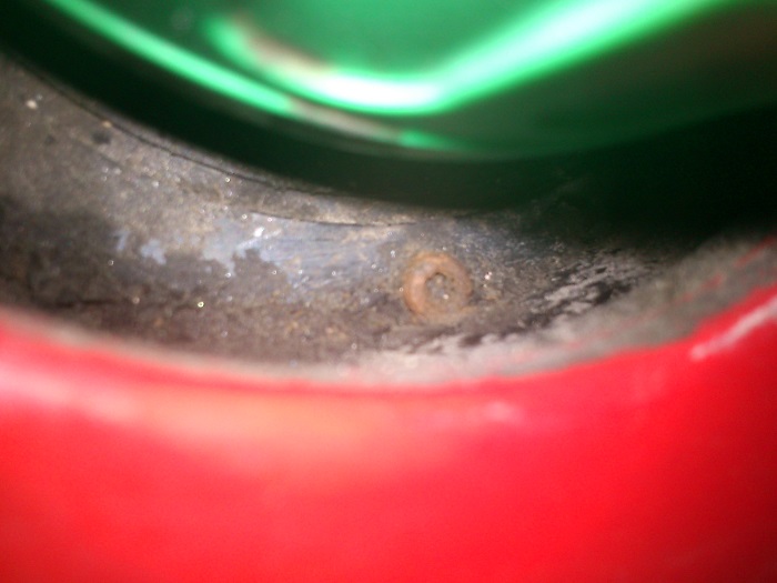

Na punte má riešiť podtlak nádrže viečko?? V rodine máme ešte aj VW golf mk4 a tam to rieši taká malá dierka pod viečkom našiel som ju aj na punte dnes a je zašpinená (prikladám foto) nemôže to byť tým ??
dierka pod viečkom nádrže.

Okopírováno z manuálu pro Mareu/víčka jsou stejná/
Bezpečnostní a odvětrávací ventil (víčko nádrže)
Tento ventil je umístěn v zátce plnícího hrdla nádrže a podle tlaku, který je uvnitř nádrže, vykonává následující funkce:
- Když tlak uvnitř nádrže překročí 0,13 – 0,18 baru, umožní vypustit do atmosféry nadbytečné páry (bezpečnostní funkce).
- Jestliže naopak uvnitř nádrže se vytvoří podtlak 0,020 – 0,030 baru, umožní přívod vzduchu (ventilacní funkce).
To vysvětluje zvuky při otevření víčka nádrže.

Otvor vyčisti,je napojen na hadičku vedoucí jen do podběhu.Pokud by to bylo napojeno na nádrž,v případě tankování a přelití, by veškeré nečistoty byly spláchnuty do nádrže.
