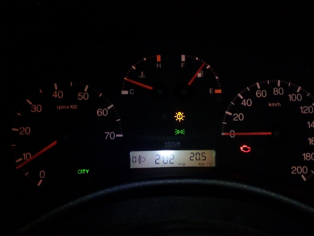

ještě se chci zeptat jakou má mít motor teplotu ujel sem cca 65 km a teplota se mi zdá malá

- foceno hned po ujetí cca 65 km

Cauko,tak teplota je nizka mas spatny termostat,zrejme ti auto ani nekuri ako ma. a s tym motorom no najlepsie je auto hodit na diagnostiku a hned budes vediet,ak ti ukaze zavadu,ale moze to byt aj vadna vaha vzduchu,regulator tlaku paliva,hocico.
