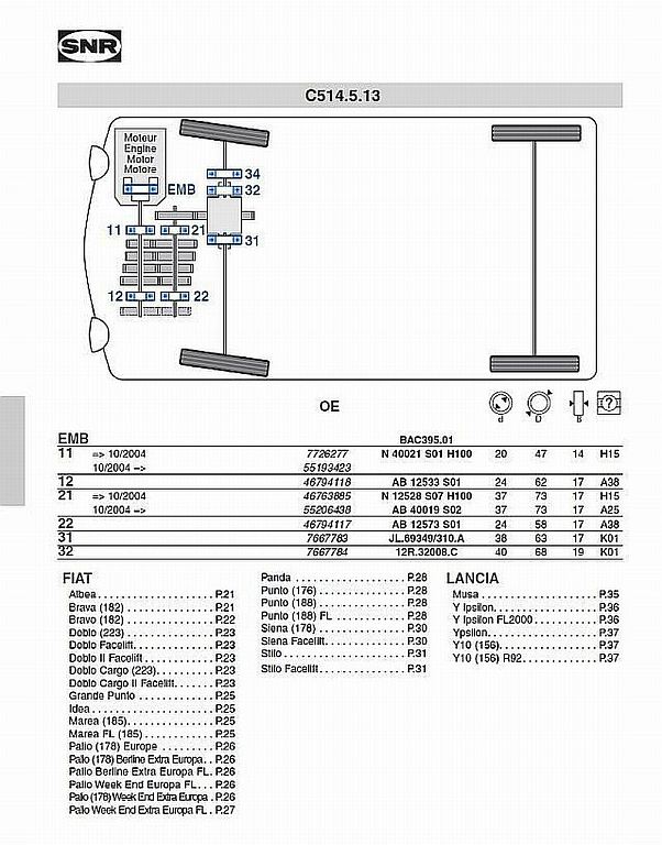

Tady jsou jeste vsechny ložiska co jsou v převodovce.
Bez názvu.jpg (83.52 KiB) Zobrazeno 6814 x

muzete mi nekdo poradit,jestli toto ložisko se dá použít do difu místo toho orig. 0007667784 SN které nemohu u nás někde najít?Jako ekvivalent mi to ukazuje Timken XAA32008X a SKF 32008 X/Q :
http://zbozi.arkov.cz/i/28014-32008-xq- ... e-skf.html" onclick="window.open(this.href);return false;
nechci koupit špatně,nejsou zrovná nejlevnější.
rossi
Příspěvky: 802
Bydliště: Slavkov u Brna
Re: Homokloub nebo ložisko?Punto II 1,2 44kw
Příspěvek od rossi »
rozměry souhlasí takže 99,9% ANO. o par postu vyse mas tabulku a je tam i to č.32008.

takže z jedné strany použiji ložisko SKF 32008X/Q a z druhé strany použiji ložisko SKF JL 69349/310/Q,rozměrově taktéž sedí.
