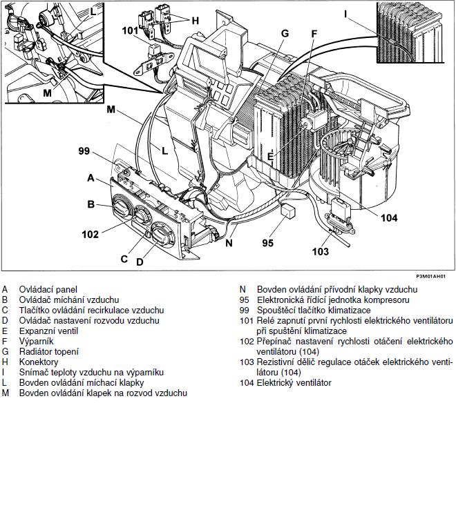

nevim jak to ma Mk2. Ale u Mk1 ho neuvidíš,je v jednotce topení. Přes pyl. filtr a pak přes větrací mřížky prostrč hadičku která byla u spreje co nejdál a za pomaleho vytahování stříkej sprej.Nech chvíli působit a pak zapni větrání.Můžeš vicekrat opakovat.Spreje které se stříkají do kabiny jsou na .....

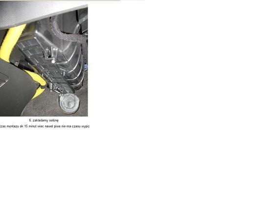

Přesně tak to udělej jak píše rossi,je v topení a tak ho neuvidíš. Musíš vyndat pylový filtr u spolujezdce a tam to aplikovat.
PYLOVÝ FILTR.JPG (14.7 KiB) Zobrazeno 3324 x

Což ten filtr v pohodě vyndám, ten měním pravidelně, akorát jsem přesně nevěděl kam vrazit tu hadičku. Jen jsem to odhadoval z motorového prostoru kam vedou trubky klimy.
