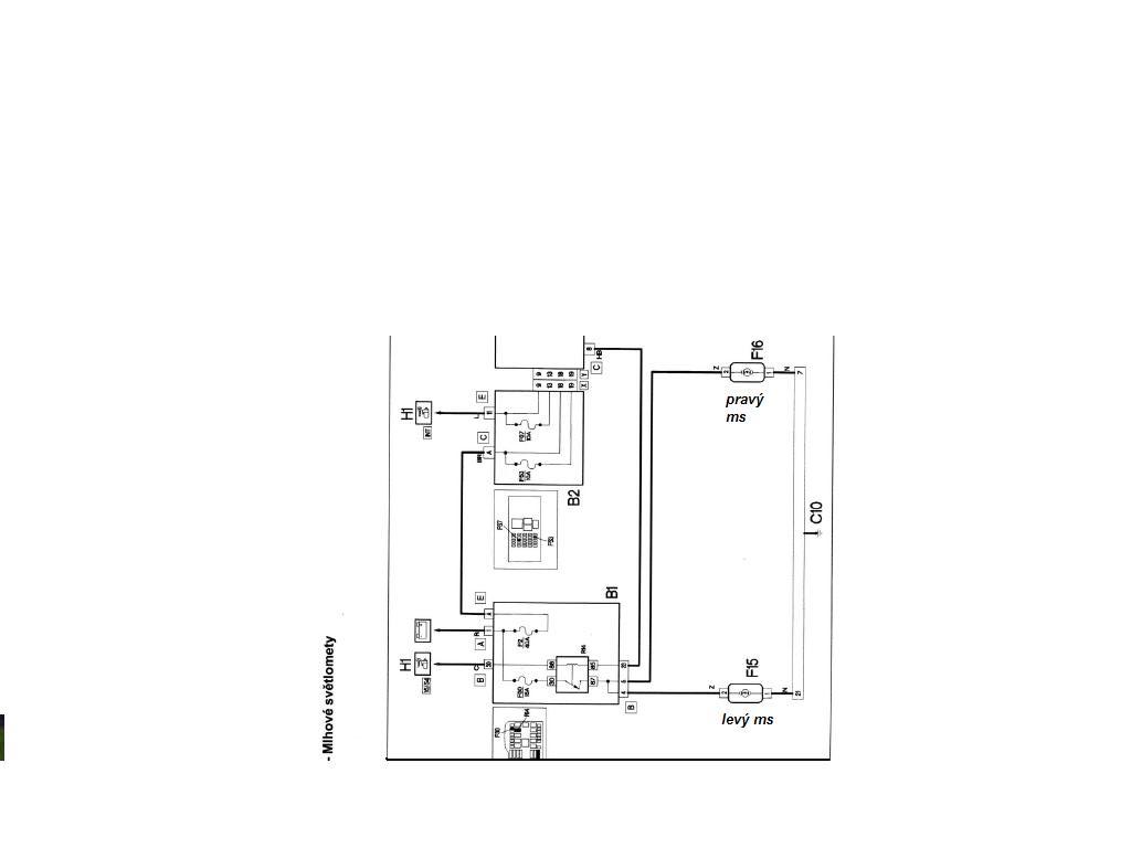

Zdar, mám problém, přestala mi svítit levá přední mlhovka ve světle a žárovkou to není, na pravé straně svítí mlhovka bez problémů. Koukal jsem a pojistka je jen jedna pro obě mlhová světla, takže tou to nebude. Nevíte čím to může být, kde může být chyba? Dík za info. :wink:

Příspěvek od Jaroslav1 »
Ano je tam jedna pojistka F30/15A, a rele R14,závada je zřejmě v té objímcce (zarezlá kostra.)

Jaroslav1
Příspěvky: 399
Registrován: 06 říj 2010, 20:42
Re: mlhovky - Punto II, r.v. 2000
Příloha Přední mlhová světla.JPG je dlouhodobě nedostupná.
Přední mlhová světla.JPG (32.74 KiB) Zobrazeno 4201 x
drago47 píše:
Jaroslav1 píše:Ano je tam jedna pojistka F30/15A, a rele R14,závada je zřejmě v té objímcce (zarezlá kostra.)
Prepáč ale neviem čo myslíš dnes som sa k nej nedostal lebo som robil mechanizmus stieračov bol zhrdzavený a trepalo ho premazať lebo mi sekalo zo stieračmi.A žiarovka tam ide aka?Ale asi H1 keď sa nemýlim.A ďakujem vidím že pomôžeš keď môžeš a že sa vyznáš keď to skontrolujem tak potom dám vedieť keď to nebude žiarovka alebo ta hrdza niekde a nebudem si vedieť dat rady :D
Zdravím ta žárovka je H3,a má jeden drát na konektor,kde by jsi měl po zapnutí př.mlhovek naměřit 12V a objímka je na kostru a právě tam to bývá zarezlý.
