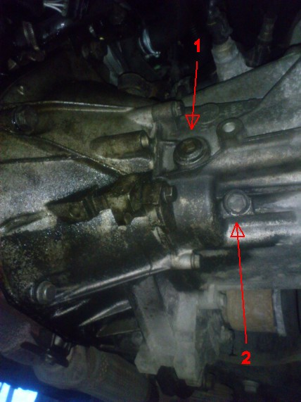

a prosim te, nenafotil bys mi ty srouby? pak pri nalevani, az zacne vytekat, tak je plno?

Trochu neskoro, no odfotil som :)
1. je napustaci / kontrolny srob
2. je vypustaci

Ozivuju tema 8) Vypousteci srub neni jak pise r.trieska ale ze zadu :wink: :wink: :!: R.trieska ma oznaceny jako vypousteci srub aretace radici tycky :!:

Vdaka za prispevok ---olej uspešne vymenený
trieska ma zmiatol!!!!!
