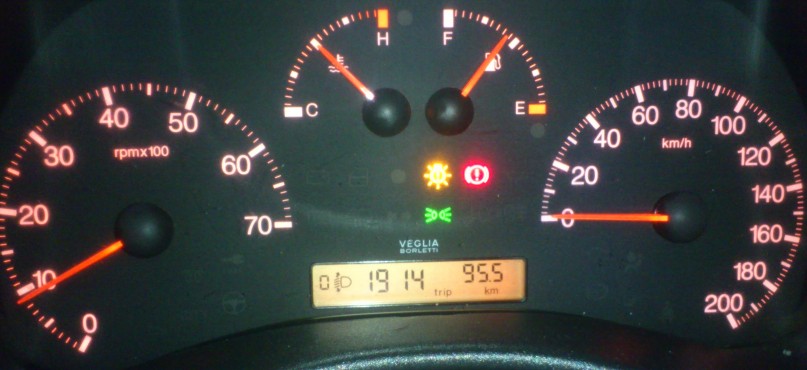

Podla mna je spatny termostat - je otvoreny a prepusta vodu do velkeho okruhu.
Ja som nedavno menil termostat na 1.2 16V. Prepustal vo velkom :)
Odvtedy mi motor vzdy drzi teplotu presne v polovici, ci idem po okreske alebo po meste (a to sa snazim sa jazdit pomerne usporne).
Rucicka teploty sa zacne dvihat po cca. 2-3 km jazdy, ked je vonku 0-5°C.
So starym termostatom som sa dostal ledva na 1/4 rozsahu teploty po 15 km jazdy v zime.
