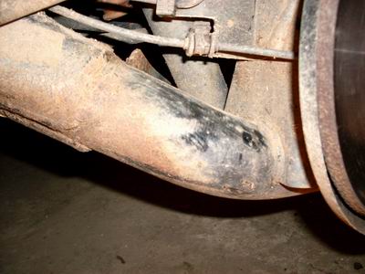

Mám Panda 4x4 vyroben 2010 najeto 13000km.
Zdá se mi, že na 3 roky provozu je dost rezavý podvozek:
disky, nápravy, ramena, držáky, dokonce i šrouby (měly by být pokoveny).
Možná to provozuji v příliš agresivním prostředí, zima - 744 m.n.m
Je to jen u mne?

JardaH
Příspěvky: 16
Registrován: 26 úno 2011, 17:16
Re: Rezavění podvozku
Příspěvek od JardaH »
Tu jsou fota

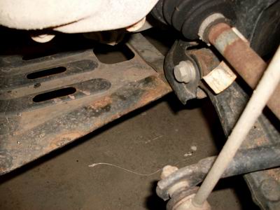

JardaH
Příspěvky: 16
Další
eduard
Příspěvky: 11
Registrován: 06 dub 2013, 17:53
Příspěvek od eduard »
Tak to čučím to je podle mě vcelku dost.
Mr.Bean
Příspěvky: 585
Příspěvek od Mr.Bean »
Tolik to taky nemám :?

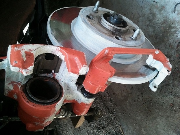

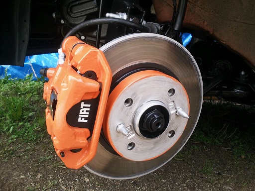

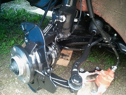

pandicka1
Příspěvky: 9
Registrován: 02 led 2014, 16:22
Příspěvek od pandicka1 »
Ahoj tak k rezavění podvozku se připojuji i já.Už po druhé zimě jsem koukal jak pandicka rezaví."Zaplať pánbůh" je to jen povrchová koroze a navíc na dílech které tak rychle nepřereznou.Jako né moc populární tip píšu že já od jisté doby každý rok-dva vlezu pod auto- obrousím-základ-vrchní barva.A zatím dobrý
pandicka1
Příspěvky: 9
přidávám foto čerstvě natřeného podvozku...bohužel je to už dva roky takže na jaře repete.
pandicka1
Příspěvky: 9
zde je foto
