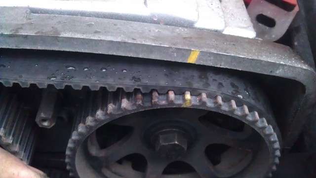

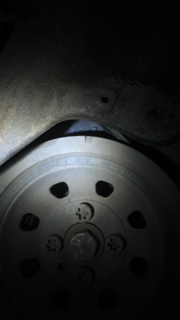

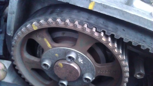

Neprišiel som na nič veľmi , akurát že som sa pozrel na rozvody, a tam mal mechanik poznačene čiarky, jak tak som točil vždy sacia vačka bola posunuta o 7 zubov, je to možne že by to mohlo byť ?.. ináč ako sa nastaví rozvod na HGT? Lebo dole risku som našiel ale na vačkach nie :/

Prikladám foto
spodná remenica
spodná remenica
vyfukova vačka
vyfukova vačka
sacia vačka
sacia vačka

Nehnevaj sa,ale ma to zvuk ako seckaren.To oznacenie musi licovat lebo mozes tak polozit motor do smutku.

Takze dnes som zmeral tlak paliva, ledva to vytiahlo na 1,5bar, po vypnuti cerpadla spadlo na 0bar, takze objednane nove cerpadlo, pravdepodobne to bola chyba v tom :) napisem ked dorazi cerpadlo a ho osadim, to licovanie si znacil mechanik takze boch vie ako :) ale ak by bol o tolko zubov preskoceny rozvodak tak by to asi ani neslo.

No, i když si to mechanik poznačil sám, tak tedy pochybuji, že by si to poznačil, tak aby to nelícovalo. Tak si myslím, že to máš skočené.
