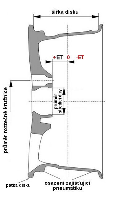

Chci kupovat litá kola a chci se zeptat jak je to s tím ET číslem. Do kterýho ET čísla tam ty kola ještě budou pasovat a jaký ET číslo už ne ? Díky

Předepsané ráfky:
6,5 J x 15 ET 43
7 J x 16 ET 41
7 J x 17 ET 41
Někdo měl ET 38 ,někdo kola z Mareii ta má myslím ET 46 .Pak je třeba dohnat to podložkama a delšíma šroubama,nebo upravou blatníků.

Hlavně je rozdíl, jestli máš benzín nebo naftu. Na diesla musí být ET minimálně 37, protože tam jsou větší brzdové kotouče.

Re: Stilo litá kola
Aha já mám diesel r.v. 2005. Takže ET 35 bych tam kola nenacpal jo ?
Re: Stilo litá kola
Buď přidat podložky,nebo vytahnout blatníky.
