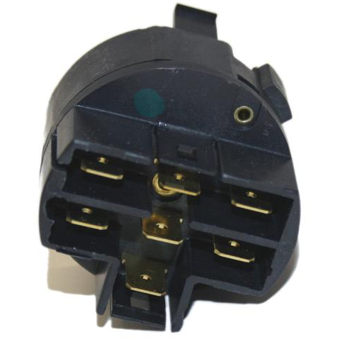

Prajem vsetkym pekny den. Dufam ze mi viete poradit na tomto fore. Jedna sa o Punto MK1 55S rok vyroby 1996. Pred nedavnom mi prestali fungovat vsetky spotrebice na aute, auto nastartovalo pekne aj islo ale svetla,dialkove aj stretavacie,stierace, kurenie,vykurovanie okna odislo. Po celodennom skumani som nasiel chybicku pod tym plastom co je pod volantom. Do zapalovania - tam kam sa strci klucik ide 7 kablikov a jeden z nich bol na popol spaleny. Tak som ten kablik vymenil, dokonca som tam dal o milimeter hrubsi kabel. Auto som opravil, vsetko funguje, no problem je v tom ze po nastartovani sa ten kablik nahreje na taku telesnu teplotu okolo 40C a ostatne kable su uplne studene. Je to podla vas v poriadku? Nechcem riskovat aby tam vznikol poziar alebo nieco lebo ten stary kabel bol cely uplne spaleny. Prikladam fotku ako ten spinac spinacej skrinky vyzera. Odpalil sa kabel ktory sa napaja na pin ktory sa nachadza sám,teda ten dolny podla prilohy. Mozno je problem v tej spinacej skrinke a kabel sa prehrieva kvoli tomu?

aho...doporucujem vymenit to co si dal obrazok.....vo vnutri toho vetkeho moze byt nieco prepalene a preto sa ti moze nahriat ten kabel....

Tak tak treba to vymenit, vnutri budu opalene kontakty preto sa to hreje.
