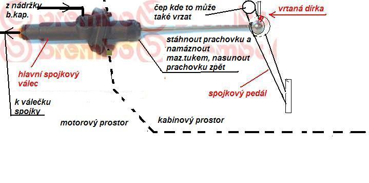

Prosím-tě nebuď tady směšný,kde jsi to člověče vrtal? :roll: Má se provrtat jen plastový pedál(už jsi se zde na to ptal) který je asi 5 mm silný a kolmo na pedál. Aby jsi provrtal hlavní (hydraulický) válec tak by jsi tam musel narvat celý vrták a vrtat souběžně s tyčkou .No hlava mi to nebere. :( Na spojkovým pedálu je to vypouklé a tam se opírá ta tyčka a tam to vrže když jsou velký tepla. :wink:

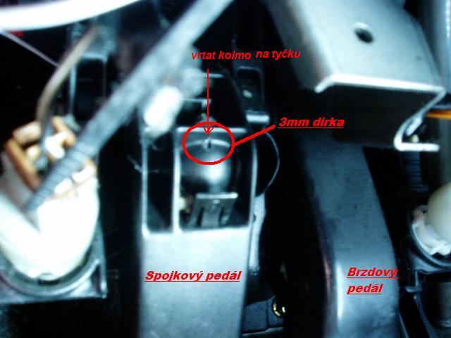

tak mi neverte ak nechcete...napisal som len to co sa stalo mne...3mm vrtak, vrtal som na presne tom mieste ako je vyznacene na obrazku a taktiez iba cez ten plast...oprava vo fiate 95,5 € pretoze som potreboval auto promnte...prekenujem vam fakturu aby ste verili? :)

Zdravím,fakturu nemusíš kopírovat,mě by velice zajímala fotografie toho provrtanýho hlavního spojkovýho válce jak jsi zde uvedl. Vyměněné díly by ti měli doložit. V místě kde jsi měl vrtat,tak pod tím plastem je kovová kulička asi 1cm v průměru s tyčkou která je asi 10cm dlouhá a zasunutá do hl,sp.válce zakrytá prachovkou. Uvádíš 24 července provrtání pouze plast.pedálu a až 31 července jsi napsal provrtání hl.sp.válce? Doufám že napíšeš že jsi dříve neměl čas (varovat) před vrtáním. Prosím dej sem foto toho provrtanýho válce to mě velice zajímá. :)

Foto prevrtaneho valca, ktory mi vymenili bohuzial nemam...diel som nechal v servise...mozem dat foto spojkoveho pedala, s miestom na ktorom som vrtal. Mas pravdu s tymi dnami kedy som tu pisal svoje postrehy. Prvy krat ked som to prevrtal a namazal, tak mi to nepomohlo preto som sa pytal ci staci prevrtat iba ten plast. Fakt neviem co sa stalo, ale ked som druhy krat zavrtal do povodneho miesta tak som prevrtal valec a vytiekla mi na gumovu rohoz cela brzdova kvapalina...este perlicka, ani po vymene spojkoveho valca vrzganie neprestalo...

Zdravím hasky 28,stále to nechápu protože místo kde se mělo vrtat není žádná kapalina ,ta je až v motorovém prostoru. Dávám sem upravený snímek jak to u Mk 2 je tak mi na tom označ kde jsi ten válec mohl provrtat aby vytekla brzd.kapalina. Je chyba že jsi nepožádal o ten provrtaný válec jak ti někdo v opravně řekl.(tušil jsem to).Foto kde jsi vrtal by to vyjasnilo. Co vím tak vždy je ten válec ovládán tyčkou a vzdálen od pedálu aby tam byl krok při sešlápnutí pedálu.
