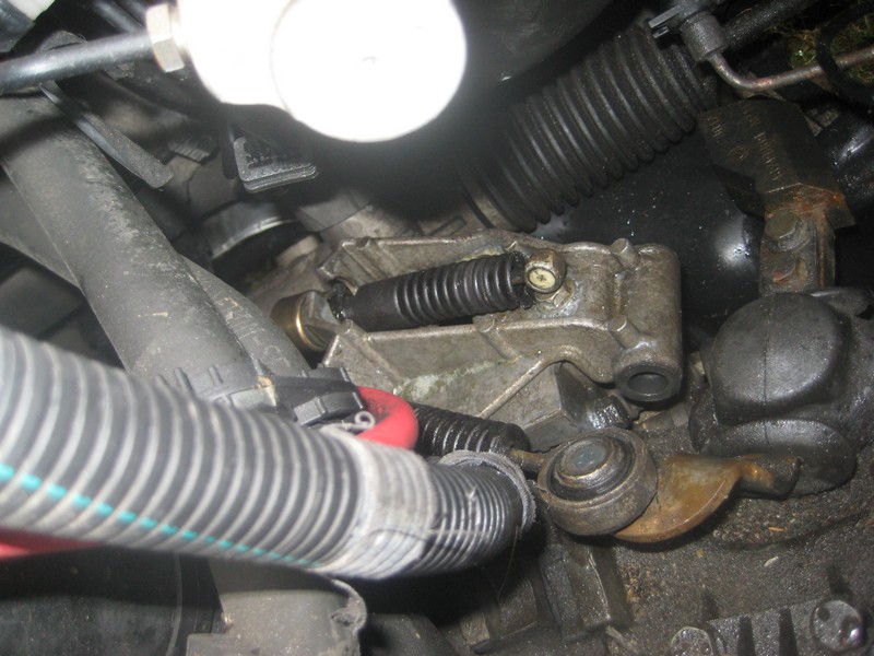

Zdravím mám problém s řadící pákou nevrací se do středové pozice.Je tak obtížné zařadit ze 4-tého stupně na 5-tý a zpět. Problém je v pákovém převodu který ovládá pohyb řadící tyče z převodovky nahoru a dolů.Lanovody a řadící páka je volná.Potřeboval bych sundat kloubové uchycení lanovodů z držáku na převodovce a nechci udělat více škody jak užitku.Pokud Jste to někdo již absolvoval prosím o radu.Jde mi o to ,abych mohl onen pákový převod vyndat.je to ten pod baterii.Děkuji.

Ahoj, myslim ze to budu zatuhnute lanovody, mal som to tiez. Ako si skusal lanovody ze su volne? pokial ich nedas dole z capov na prevodovke tak to nezistis .) demontaz opatrne nasilu, mozno niekto poradi ako opatrnejsie demontovat
tu mas neake foto a viac popisane o tom:
https://www.club-fiat.com/viewtopic.php ... i&start=15
https://www.club-fiat.com/viewtopic.php ... ti#p133396
no moze byt ze mas nieco zle aj v prevodovke ale to sa stava malokedy

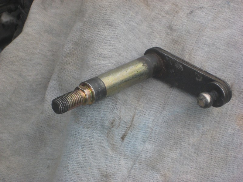

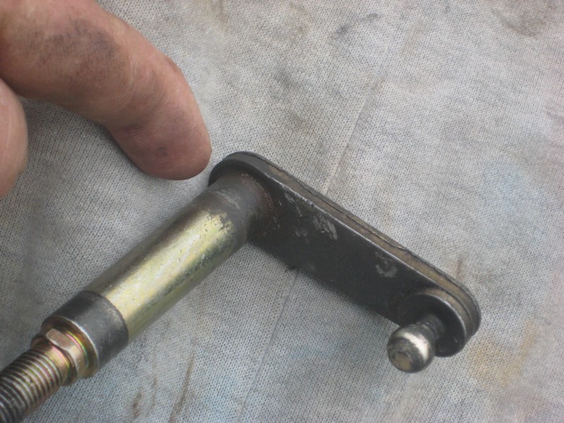

Díky za odpověď.Problém je vyřešen, lanovody jsou volné problém byl v onom převodu, protože jak se do pouzder dostane prach a sůl s vodou prostě ta tyčka zoxiduje a tím i zatuhne.Kloub jde lehce vypáčit i nasadit.Horší je vyndat onen převod ,ale podařilo se .Dal bych sem i foto , ale nejde mi to vložit.
Re: špatné řazení PUNTO 1.9 JTD 2000
Zasílám fotografie.
