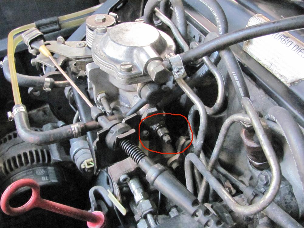

A nemáte nějakej návod na to jak přidat na čerpadle naftu???

Re: 1,7TD Studený start
Na foto je označen ten šoubek, je to čerpadlo z vw, ale na fiatu je skoro stejný, musí se před tím povolit ta pojistná matka nebo co to je a pak utáhnout (doprava) o 1/4 spíš o 1/2
Tak teď jsem trošku zmaten....každopádně díky za rady...to je z dílenský příručky ne?

tak jsem na čerpadle přidal půl otáčky doprava a žádná změna
