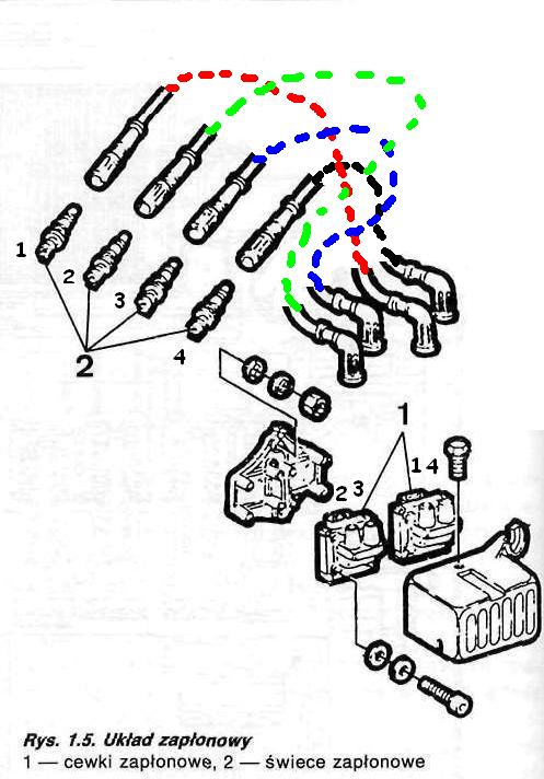

Ja to mam ale jiny u punta,mam 1.2 16 v sporting r.v.2002 a nikde neni na civce oznaceni,jinak dekuji vsem ale nevite teda jak je to u sportinga s tou civkou? jak a kde mam zapojit zapalovaci kabely

Re: vymena sady zapalovacich kabelu
Příspěvek od rossi »
Rossi
