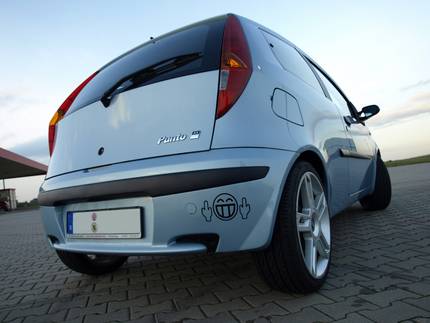

zdárec dávam fotku Punta MK2 na 17 orig. abarth kola který se dávali jen na StiloMaťo píše:Jedna vec ma fakt štve a to taká že sa idú policajti a na STK posrať keď má niekto disky a niesu zapísané ale na kvalitu gúm (podotýkam nových)nehladí nikto.Keď som kupoval punto pred tromi rokmi tak bolo obuté na gumách Matador Stela.To nie sú gumy na jazdenie ale na zabitie.Keď v lete trošku popršalo tak som jazdil ako v zime na ľade.Len toľko som chcel že je to nespravodlivé.
Nemáte niekto skúsenosť s rozmerom 195/40 R 17 nešúcha to pri jazde po naších velmi kvalitných cestách? Netreba vyťahovať blatník? Ak to niekto má na aute mohol bi tu dať foto ako to vyzerá.
- 4672k40_23.jpeg (18.08 KiB) Zobrazeno 5193 x
