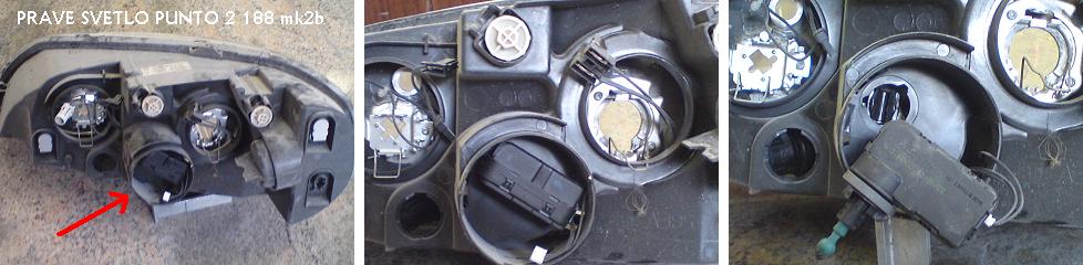

NIE :D si to poriadne precitaj co sa tam pise!!!
z Oktavie pasuju na Stilo
ale nepasuju na Punto2 !!!
ved si pozry aj fotky ze su uplne ine
uz chapes? 8)

To jsem si špatně vyložil.Ale kde je servomotor tady. Já ho tam nenašel a to jsem dlouho hledal. http://www.aci.cz/img.asp?stiid=25734" onclick="window.open(this.href);return false; Takže demontáž? Tohleto http://img22.imageshack.us/img22/7578/obr1888.jpg" onclick="window.open(this.href);return false; jsem na mém světle nikde nenašel.Je to pouze na Punto MK2A Jedině někdo zespoda,kde není vidět.Nebo je to integrovaná součást světla a je po ptákách.. Jasně jsem napsal Clasik.Tedy MK2B Fiat PUNTO 6/2003-

Fenix, presne ten motorcek je z Punta 2 facelift rv2008 !!! je na nom aj rok vyroby 03-06-2008
a tu fotku som fotil ja :D a aj som ho z toho svetla vyberal
takze aj ty vo svetle musis mat ten isty motorcek :D :D alebo ti ho niekto vybral :D :D
alebo si si nenasadil okuliare :D alebo si sa pozeral pos nespravnu kritku :D
a preco zhanas ten motorcek? nesklapaju sa ti svetla?
tu mas fotku kde hladat:

Už jsem přišel na to,proč ho nemůžu najít :mrgreen: A je to ten nejprostší důvod :evil: Já tam ten motorek v tom pravém světle vůbec nemám A hledej co není. Jen tam trčí ten konektor.:lol: :lol: :lol: Budu ho muset koupit. Tak se omlouvám za zasvinění fora. Jde to nasadit i bez demontáže světlometu? Je tam málo místo a prd vidět.

Gratulujem :D a preco si sa nepozrel aj do druheho svetla? a neporovnal? mam na predaj jeden motorek, prave ten co je na fotce :D chces ho? len ho zasunies a zatocis, zacvakne sa gulicka a uz funguje

Mohl bych poprosit tento obrázek ve větším? https://www.club-fiat.com/download/file.php?id=4410 Zajímá mě uchycení táhla toho serva . Jestli se trefím i bez demontáže světlometu.

Ahoj.Nic na tom není.Sundáš deklík,motorek je přidělaný jedním šroubem,vytáhneš zástrčku s kablíkem,pak ho vycvakneš a je venku.Nový dáš obráceným postupem.

hlásím že u Stila MW 1.9 JTD 16V je určitě stejně málo místa jako u ostatních dýzlů a motorky světel jsem měnil na namontovaných světlech přes otevřenou haubnu, akorát jsem vyndal AKU a její ohrádku. Na druhé straně překážela nádržka ostrikovačů ale pomohl kratší šroubováček. Při demontáži se motorky vyvlíknou jako pohybem motorku ven do blatníku. Zkrátka jde to, když si na to pořádně posvítíte, vše by Vám mělo být jasné. Montáž byla na dvě ruce a vyndal jsem žárovku potkávačky, páč překáží. - motorky nasaďte na konektory a nastavte je při zapnutých světlech tak aby ty trny vyjely co nejvíce ven,jednou rukou parabolu přitahněte k sobě jako že svítíme více dolů a druhou navlíkneme motorek. Motorky jsem koupil ve městě v autokelly na oktávii za 490 s DPH(nemám tam slevu) za kus a ještě ktomu mám každý od jinýho výrobce. Jedno je tichounky a plynule jede to polohy, druhý je rychlejší a hlučnější. Jo a žárovky obrysovky jsem také měnil. Taky pakárna ale určitě šikovný kutil to zvládne všecko bez heveru a krouceního volantem.
