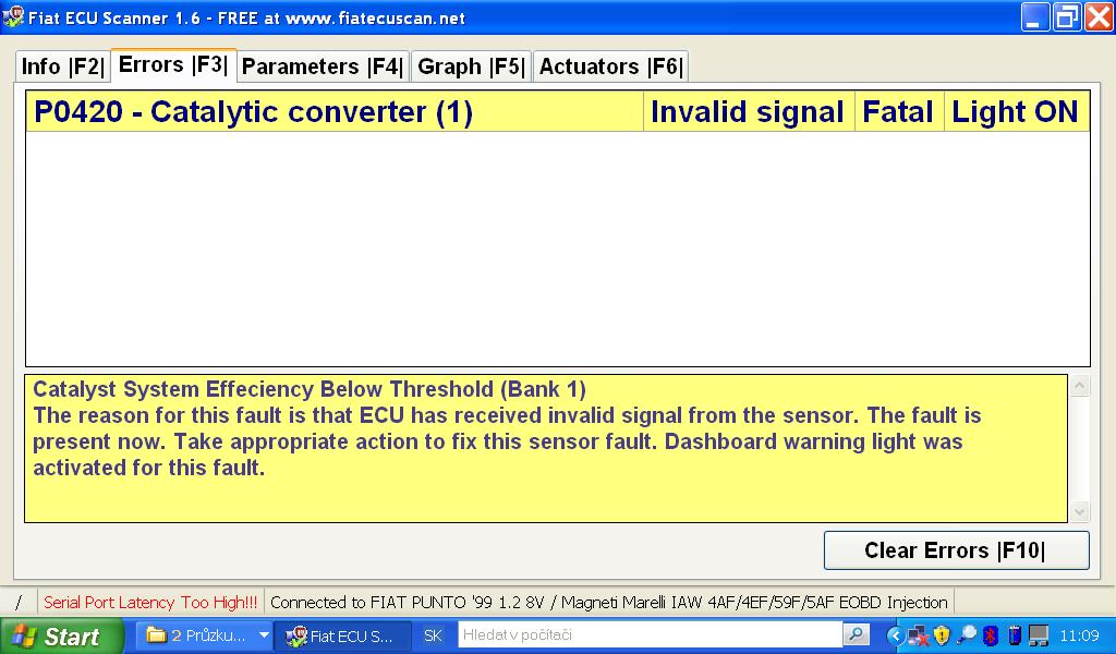

posledny mesiac sa mi vyhadzuje chuba takmer kazde dva tyzdne, a uz to nieje viacej chyb ako byvavalo ale len jedna, z coho sudim ze bude zavazna. je katalyzator v r!t!??? dakujem za odpovede

Muze a nemusi. Je treba posoudit lambdy. Funkce katalyzatoru se urcuje podle signalu lambdy za katem(predpokladam ze mas dve jinak by ti todle hlasit nemelo). Muze byt spatna. Je to castejsi zavada nez nefunkcni kat. I kdyz i to se muze stat zalezi na poctu kilometru.

uz som to diskutoval zo spiritwolkerom, takze budem prehadzovat lambdy medzi sebou a uvidime co to povie, inak km mam 110tis

To ti nepomuze.
Bud promerit oscilem nebo vymenit za jinou. Ony se ty signaly totiz srovnavaji vuci sobe.
