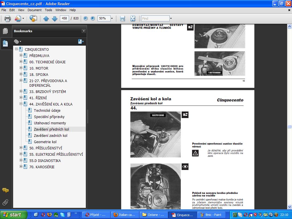

Potreboval by som radu od tych, ktori si uz menili na seiku predne tlmice. Cim ste nahradili pripravok na povolenie matice? Co ste dali do tych vyrezov? Na inych autach je v samotnej piestnici na vrchu diera na imbus a matica, ale sudruzi v polsku
to vymysleli inak....specialne.

sak staci tu vrchnu misku chytit francuzakom alebo do zveraku a neni problem...je to velmi jednoducho riesene

ok, moja amaterska otazka pokracuje - nepovoluje sa ta miska aj s maticou az po stlaceni pruzin pri demontovanom tlmici z auta? V pdf navode, ktory mam, povoluju ten tanierik este kym je tlmic na aute

no myslim ze by to asi nedopadlo dobre keby si to rozobral este pred tym nez vytiahnes cely tlmic...urcite treba najskor tlmic vybrat nahodit stahovaky na pruziny a az potom pokracovat

dik za vysvetlenie, vychadzal som z tohto zvlastneho pdf manualu
