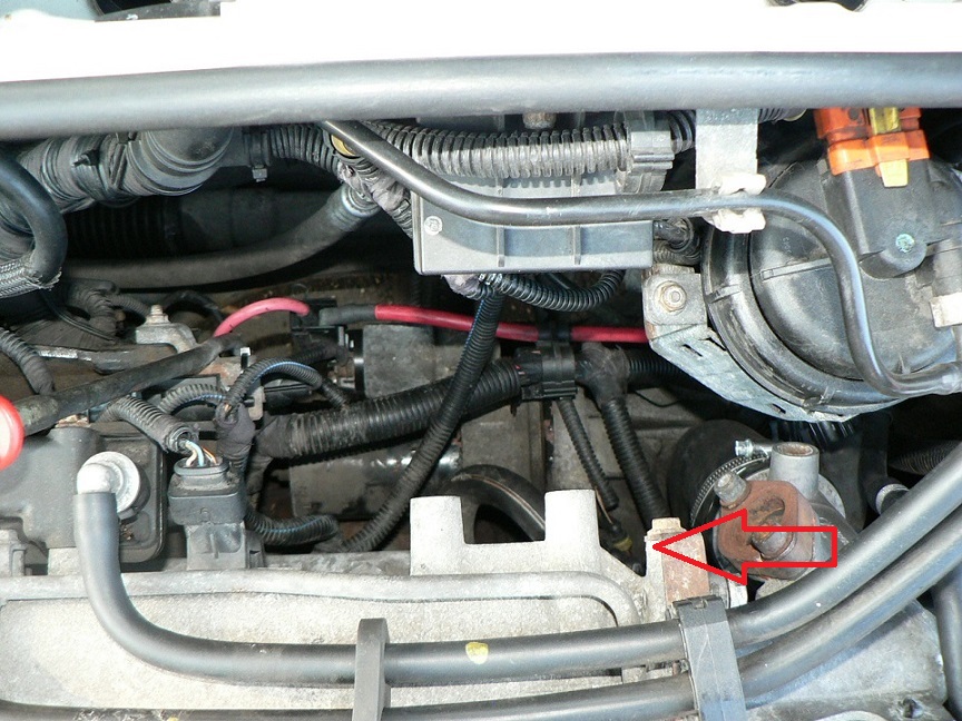

- vzniklý prostor po odstranění EGR a podtlaku
- P1510148 – kopie.JPG (239.2 KiB) Zobrazeno 3305 x

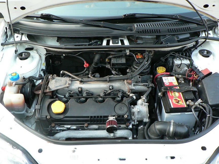

- aktuální stav
- P1510144a.JPG (240.97 KiB) Zobrazeno 3305 x

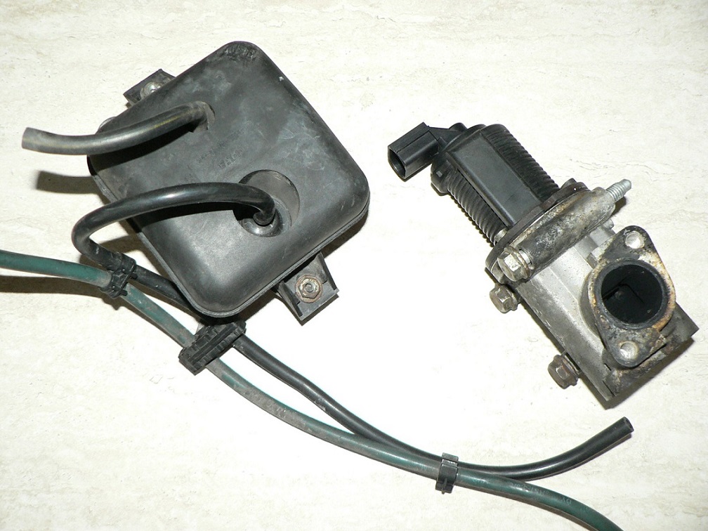

- odstraněné zbytečnosti
- P1510022a (2).JPG (227.26 KiB) Zobrazeno 3305 x

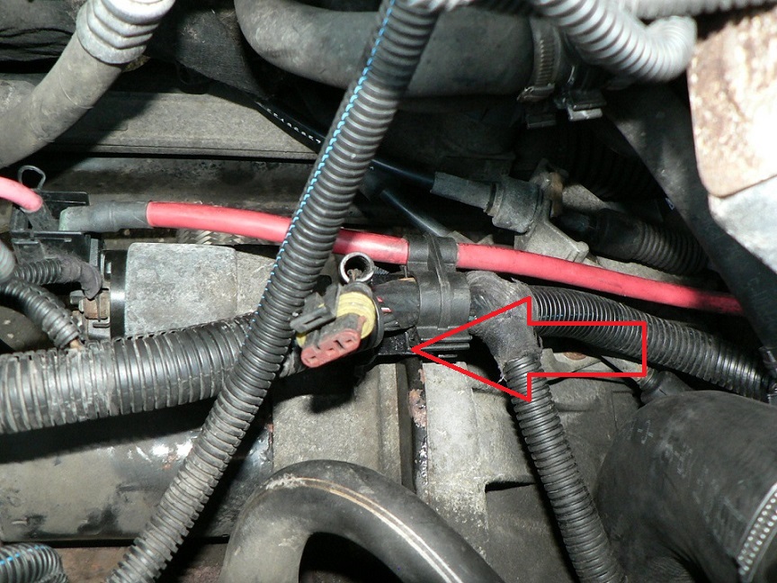

Dotaz:
Tento konektor leží přímo na převodovce, nezapojen.
Barvy jsou zřejmě černo-růžová, černo-hnědá, šedo-červený.
K čemu je?
K čemu je?
- P1510149 – kopie.JPG (236.6 KiB) Zobrazeno 3305 x
- P1510148 – kopie.JPG (240.23 KiB) Zobrazeno 3305 x
