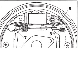

to není pružina na ručku ale na samostav. pružina co ji vrací je přímo na lanku s bovdenem.
pokud ji tam nemáš nebo je nějaká nefunkční tak samostav nebude fungovat..
je to pozice 8

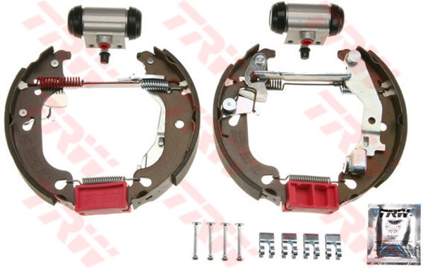

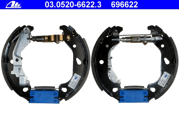

Ja mam iné takéto len bez toho pliešku to sú plne automatické to čo si ukázal ti sú mechanicke na tie pružinky ale videl som už veľa čo si to menili za tie mechanicke lebo ten pliešok stále zhrdzavel
A tu sú tie čo si myslel ti tie mechanicke
brzdy dva.jpg (53.87 KiB) Zobrazeno 4954 x
A tu sú plnoautomatické

tam nejsou žádné mechanické a automatické - vymezování vůle ručky je vždy samočinné - jen ty samostavy se liší podle toho, jestli auto má nebo nemá ABS
