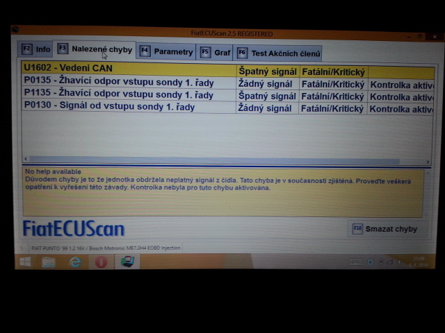

Zdar lidicky mam problem s puntakem.... Ma nepravidelny volnobeh a z vyfuku jde cerny kour.... :twisted: Muze nekdo poradit kde muze byt chyba? Napadaj me lambda sondy nebo svicky....

Po odpojeni lamnda sond motor jede normalne...

Podle diagnostiky je spatna prvni lamnda sonda.... Chci se jen zeptat mam vypojit i druhou lamnda sondu nebo ji mam nechat zapojenou diik.

Lidi co zname ta prvni chyba na obrazku....

přerušený kabel?

To je mozny.... Ale kde.... V motorovem prostoru jsem zadnej prerusenej drat nenasel... :|

Co mas za kabel na diagnostiku, levnou cinu ze??
Pokud jo, je potreba udelat upravu a pak to tu prvni chybu nebude delat.
https://www.club-fiat.com/viewtopic.php?f=69&t=22084
