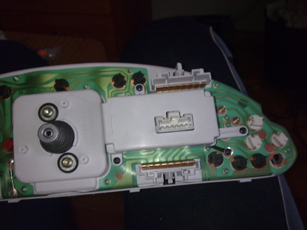

Ale k veci.Na novej pristrojovke co som zohnal som mal tuto krabicku s konektorom.Neviete na co to sluzi?.V mojom punte 55s taky konektor ani nemam tak som zvedavy na co je to dobre, prípadne či by sa to dalo nejak využiť.
Vopred vdaka za odpovede.

kontrola funkčnosti brzdových svetiel?ZeLo píše:Zdarec ludia.
V prvom rade vdaka za tento postup.Moc mi to pomohlo.
