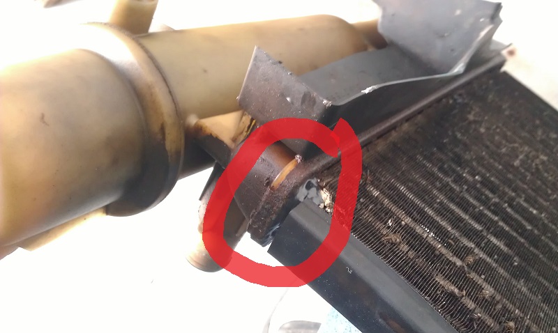

Tak tady to bylo prasklý. Dvousložkový lepidlo nepomohlo, tak se musel dát novej chladič.
Punťákovi z nozder šla pára, když se to dost ohřálo

Neboj nejsi vyjímka, v těch spojich to holt po letech začne sáknout na každém puntu,opravovat to většinou nejde a ani to nemá cenu.Kolik tě stál použitý chladič z vrakáče?
