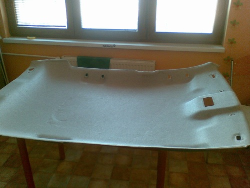

Idem čalunit strop, nemá niekto stýmto skusenost?? Material a sposob?? Budem vďačný za každú odpoveď.

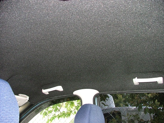

Laci ja som to robil este v Punte(pozri moje stare vlakno)-cierny audiokoberec a chemopren,kludne daj viac,aby dobre drzalo ale aby zas nepresakovalo. A vela zdaru pri sundavani stropu,ide to tazko ako fras,zodrel som si obe ruky a este aj kusok poskodil ten tapacir :lol:

Ano,je to klasicka tenka latka,olepis s tym v podstate hocco. Prikladam fotky.

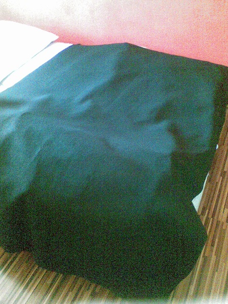

No na paradu. Len nemožem nikde zohnat taku velkost, odkial si to zhanal? Ešte rozmyslam nad kožou, mam jej este doma zopar metrov

Zohnal som to u nas v KE v audioobchode. Bolo to vsak pred 2rokmi,nemam sajn o aktualnej dostupnosti. Koza nemusi byt tiez zla.

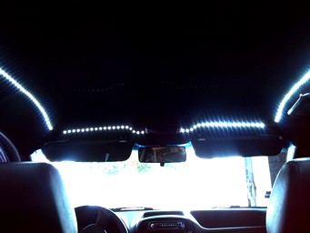

Mamka robi opierky do audi a mercedesu, takže sa neaky ten material zastavil aj u mna :lol: už som si dal do kože aj clonitka takže pravdepodobne pojdu aj stlpiky a možno aj ta strecha. do tej strechy by som chcel aj vložit ledkovy pas, neakym zaujimavym štylom ale nechajte sa prekvapit :D

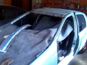

Zdar, takže stropny tapac je dole, trvalo to asi 30 sekund :lol: Akurat moje mrdave ruky trosku nepochopili talianske patenty na vnutorne plasty.. Tak sa chcem spytat ci nahodou nema niekto vrchnu plastovu polovicku na "B" stlpik (PRAVA STRANA). Inac, nepochopil som preco na zadnej strane na lavo nemam madlo na streche.. mam tam original kritky a ani tie pliesky na srob tam niesu. Takže tym padom aj toto madlo by som potreboval.. matice tam nalisujem

Prerabka strechy kvoli zatekaniu, fakt paradna robotka.. :cry: Ale aspon bude v poriadku, a mozno prerobeny strop a stlpiky na cierno,a interierove svetlo bude mozno tiez na paradu, nechajte sa prekvapit :mrgreen:

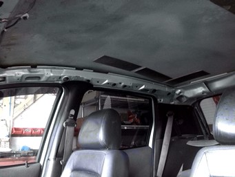

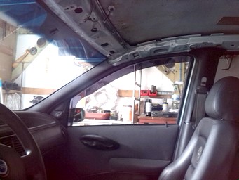

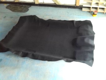

Zdarek, takze dielo je dokonane :D
Novy cierny strop
Novy cierny strop
Nove celne okno, a uz konecne urobena nova strecha, plus aj nastrek
Striekali sa vsetky stlpiky, madla, kritky.

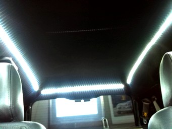

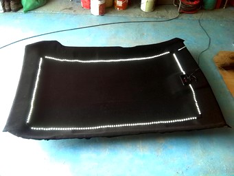

Dalsie

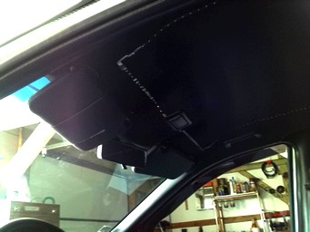

A skuska prebehla vyborne

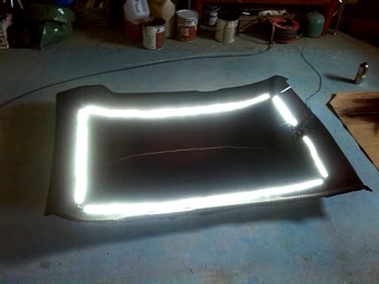

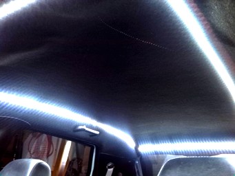

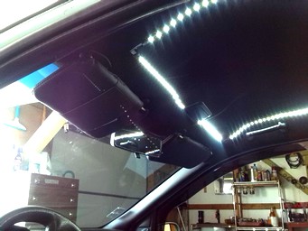

Slubene led svetlo
Slubene led svetlo

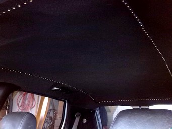

Dalsie
