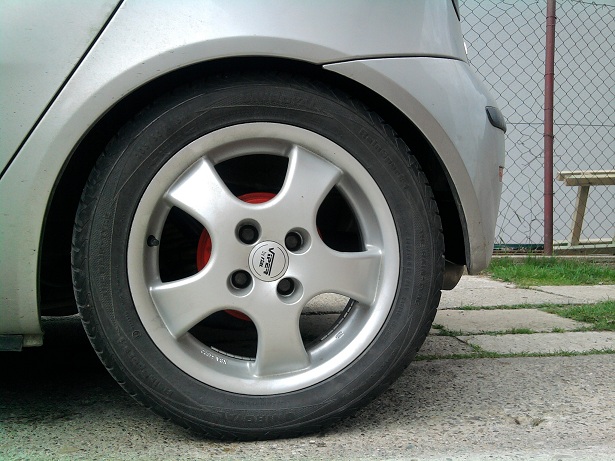

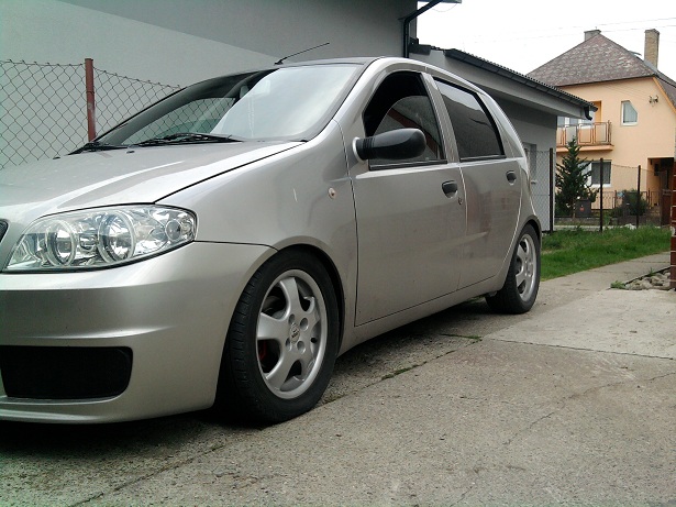

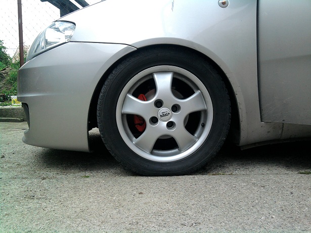

no takze pridavam niake foto je to cez mobil no ziadna slava v predu to mam zdvihnute o pol centi a vzadu to je uplne dole ale asi dam prec aj tie stelovacie kruzky aby to padlo este nizsie no uvidime ak to nebude robit v zadu problemy lebo vozievam v zadu tak dvoch ludi priemerne ale jedna vec ma stve ze vpredu to mam o pol centi hore vybrate podbehy a ked zatacam tak my nieco zacne buchat no ide to z predu ako keby od noh aj na jednej strane aj na druhej ale ked som to pozeral nad jamou tak nic odrete nebolo tak nechapem co to je hmmm :cry: :cry: :cry:

predok
predok
2011-06-18 17.15.34.jpg (114.92 KiB) Zobrazeno 4095 x
zadok
zadok
2011-06-18 17.14.50.jpg (124.23 KiB) Zobrazeno 4095 x
