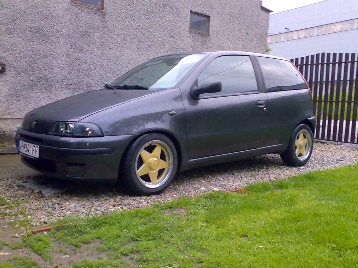

vyzerá to super, ako inak, zníženie vždy vzhladu prospeje, si kúpil ten podvozok čo tu bol na predaj, či ...?

Rozmyslal som co si vravel ze sadlo to podla teba o 1cm viac,podla mna je to tym ze zadok je teraz vyssie ako predok a tym padom naklana predok dole,kebyze si zhodil zadok dole trocha ako aj rozmyslas mozno,tak by sa to mozno skor vyrovnalo a predok o 0,5-1cm vratil hore,a teraz ti vlastne cucha? alebo mas pocit ze bude? ved pojazdis tak povies

vyzera to bombovo
to mas pruziny,ci komplet novy podvozok?..co ta to vyslo?

HIISS ako som ti spominal, že som nahodil vtedy ten jeden cely tlmič na skušku, že ako to bude nízko aby sa to neprehadzovalo cele zbytočne, lebo si myslím že su to neni origoš na diesel pružiny. A ked som to skušal tak to sadlo tak akurát, ale to bolo len v garaži a iba jedna strana. Ale ked som to nakomplet prehodil a prešiel par km tak sa mi zdá že si to sadlo aspon o taký centimeter nižšie. A teraz ked prejdem cez jamu alebo kolaje vyjazdené tak že mi vhupne celý predok dole tak škrknem lemi
Ale asi to bude aj tým že mám ET30 na diskoch a sú skoro zarovno, myslím že pri ET 35 alebo 38 by to už nechytalo.
Diablik díky aj mne sa to celkom páči a su to len pružiny, kupil som ich za 50ojro na skušku, že čo to porobí
Re: MOJE PUNTO 1 - ukažte tie svoje :-) Toti
dost lacne za 50 evri...

Ale to su iba predné pružiny. Zadok sa bude ešte len riešiť kedže najprv treba napravu porobiť a potom sa uvidí čo so snížením.

Ja som myslel ze si dal uz potom aj druhu pruzinu a tak cvakol
,ako dlho ti trvala komplet vymena jednej pruziny?ja som chcel ten rok pre svoju spokojnost urobit vymenu tlmicov ,ulozenia druhe,hoci su zatial v poriadku tieto veci ale este su prve na aute,preto by bolo naj hodit druhe tlmice aj pruziny naraz nech to nerobim na dvakrat a pomalicky ma caka aj spojka,lebo mi čerka-trasie lozisko po starte asi tri minuty

HIISS tá fotka je ked už boli obidve prehodené a výmena netrvá dlho. Dáš dole koleso povoliš šroby dole aj hore, stlačíš cele rameno dole aby si vytiahol tlmič a je to vonku.

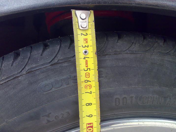

Inak dnes dobeda som to trocha skúmal, kedže včera večer som po tme už vela nevidel a vyzerá to tak že to viacmenej škrtá o plastové podbehy. A prezaujímavosť prikladam jednu fotku.

No pokial nemas falce chytnute tak len inde,popripade zavolaj nekoho nech parkrat rozhojda- predok,a pozeraj ci sa dotyka ti falcu koleso,alebo kde to moze cuchat
Ale fakt ti tych 5cm dalo zhruba dole,lebo na seriovych pruzinach to ma medzeru tych 7cm zhruba ako som vravel v mojom topicu
