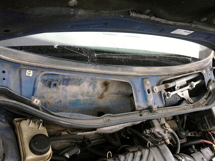

to už si mohol vymeniť tie stierače obidva :D
diablik
Příspěvky: 715
Příspěvek od diablik »
ten druhy je novy este..pravy bol ohnuty tou braou,ci mi padla na okno.....

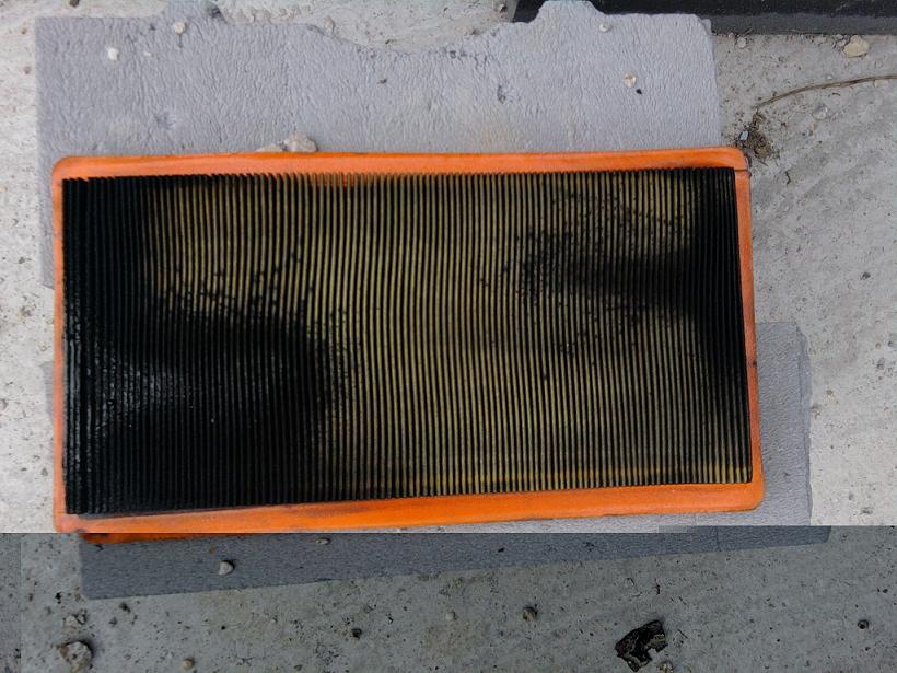

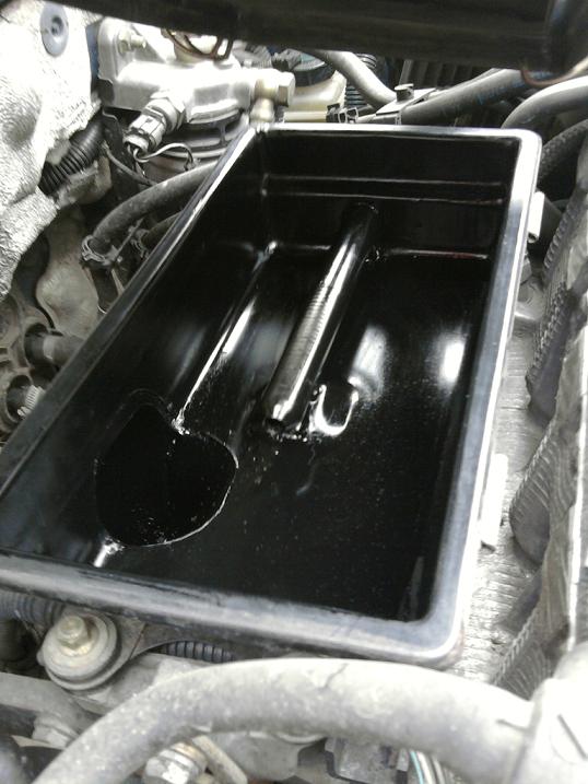

mam problem..neviem preco,ale mavam niekedy olej vo vzduchovom filtri..neviem,ako sa to tam dostalo...ale uz som to mal 2krat

Peťo, ten filter od oleja je normálna vec by som povedal :D hádže ti olej do filtru cez odvetranie motora (tá trubka čo ide do toho boxu kde davaš filter). Aj ked ty ho máš trochu viac zabrblaný od oleja ako som mal ja, aj ked ja som ho menil po nejakých 6-7 tisic km tak možno preto.
diablik
Příspěvky: 715
no pekne,tak pelovy mozem ist vratit :lol:
ja som ho menil po 12 000km,asi preto je tolko zadrbany
