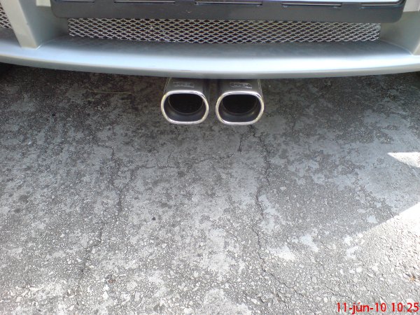

pekne becker pekne:)aky zvuk lepsi jak s timi predoslimi vyfukmi???

kurna, ten vyfuk na stred je fakt super vychytavka. Vypada to bezvadne ..

zvuk je lepsi,uz tak nereve,a ma certificate :mrgreen:

zajimavy, ale proc na stred? Podle myho nazoru by to bylo mockrat lepsi napravo a nalevo :))

Mas to velmi pekne Becker. :wink: A ten vyfuk v strede skvely napad (symetria musi byt) :)

:mrgreen: ja ti ani neviem :mrgreen:

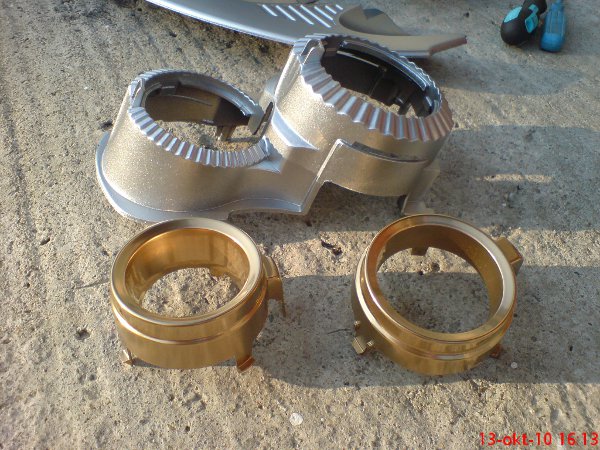

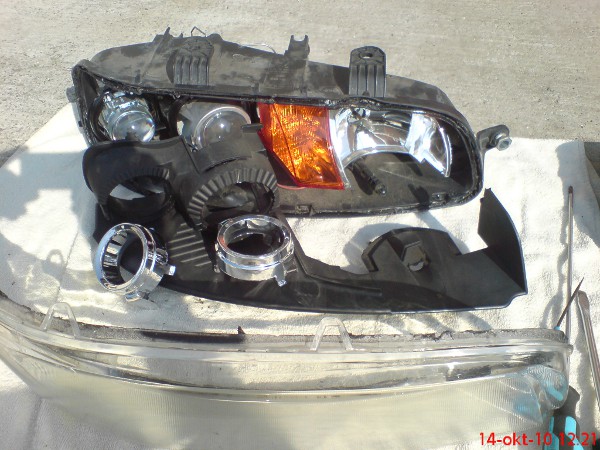

to je super, tiez sa na to odhodlavam, ale stale sa bojim toho rozoberania, teda skladania predneho krytu, ako ti to slo dolu a ako si to lepil spat??

:wink: tiez som sa toho bal,ale ide to v pohode,ten kryt svetla ide stuha,opatrne som to odtahoval a nozikom narezaval ten tmel alebo co to je,ked to je v teple tak je to jak guma,odmastil,nastriekal zakladom na plast a potom vrchnu, naspet som to pozacvakaval spojkama a hotovo

tiez sa do toho chystam ale ja chcem zasa komplet do ciernej.. ten spodny plast aj kruzky.. tiez streknut zatmavovacim sprejom smerovky a parkovacky.. len bojujem so svojou lenivostou.. najma co sa tyka zhadzovania naraznika.. s tym idu aj podbehy, teda aj kolesa :D ak dobre viem... fenom si to teda nahrieval a potom uz len odliepal? spat lepil silikonom potom??

:wink: ziaden naraznik,ziaden podbeh,ziadne koleso,islo to aj bez toho,robil som to na slnku,takze ani fen netreba,staci 5min na slnku a ide to fajne dole,nasadil som to naspet a zacvakol :wink:
