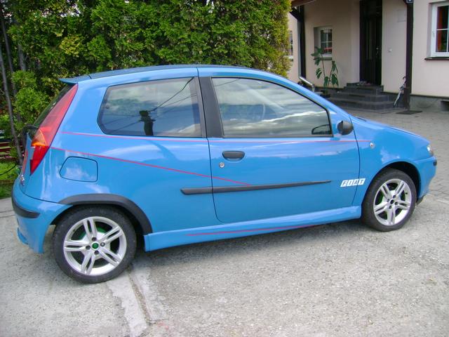

Re: TUNING - Alu kola, pneumatiky a podložky
Příspěvek od Jezdec »
Dle meho nazoru Puntiku nejvice slusi 15tky od Stila :wink:
