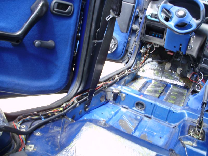

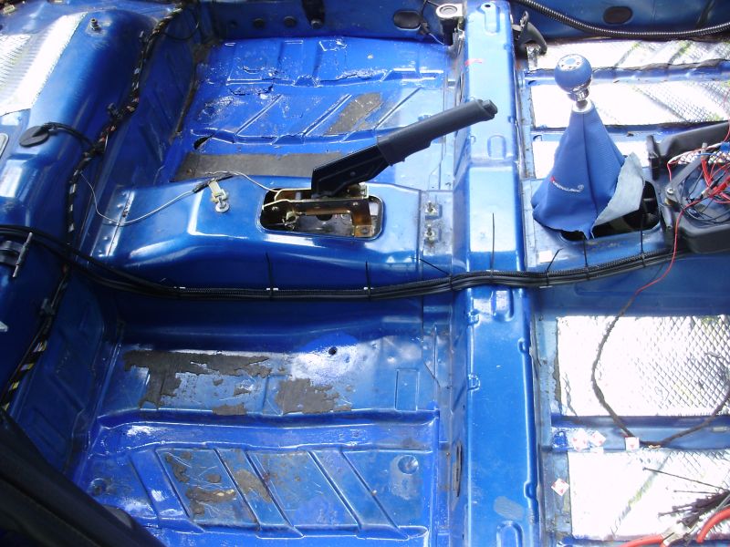

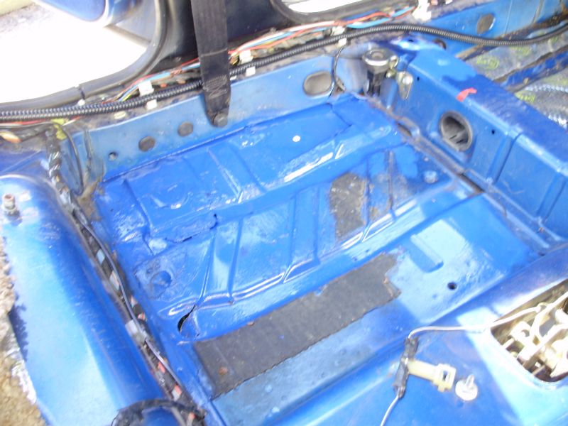

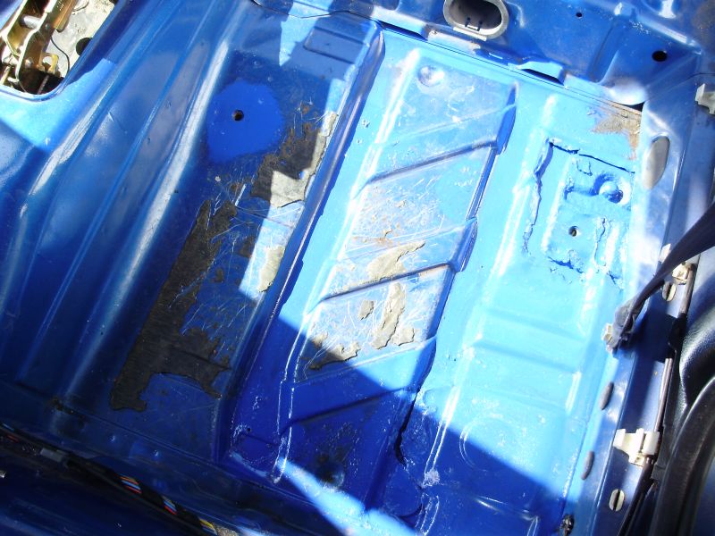

uff, a kedže je akorát prestávka na hokeji :) .. využijem to, a nahádžem tú pár fotos mojej víkendovej roboty :| ... takže v piatok sa začalo podlahou, ktorá sa vyvarila, zospodu preplátovaná plechom, zatretá Bodyčkom(gumoasfaltom), zvrchu čo bolo hrdzavé sa odrezalo, vybrúsilo, ošetrilo odhrdzovačom a nakoniec pretrelo modrým Alkytonom, uvidíme kolko to vydrží...

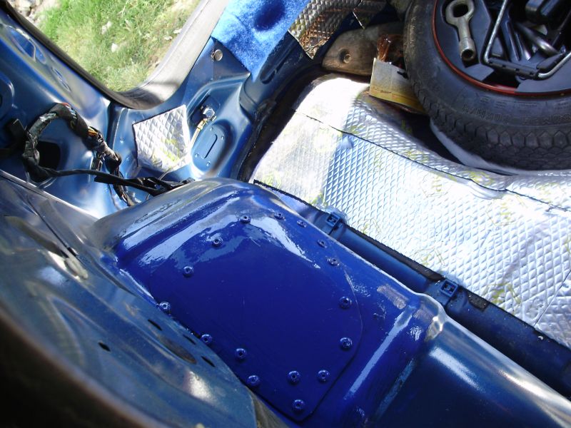

zadný blatník som nakoniec vyriešil prenitovaným plechom, pekne vykklepaným a znovu zospodu Body a zvrchu Alkyton.
dalej sa dotlmil kufor :arrow:

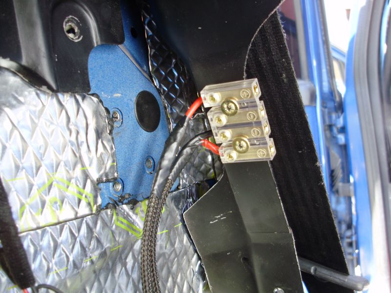

a začali sa ťahať káble na hudbu, + kábel(35mm) ťahaný v flexo chráničke, v ľavom prahu :arrow:
RCA stredovým tunelom, pekne zapáskované, spínanie zosilnovačov je cez vypínače v ľavo od volantu :arrow:

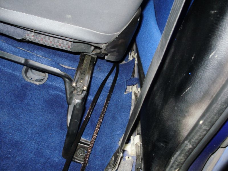

dalej káble ku predným repro, priemer káblu 3mm , a takisto ťahané v ochraných teflónových chráničkách v pravom prahu :arrow:

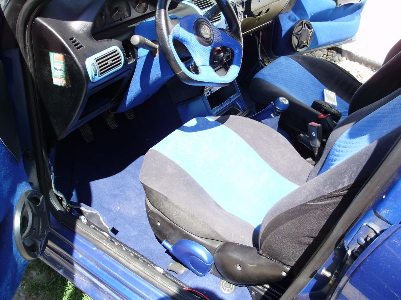

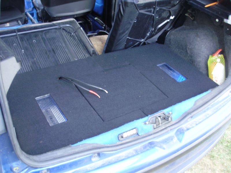

v sobotu sa dokončil komplet koberec a obrúsili a nastriekali nosníky sedačiek, ktoré boli takisto hrdzavé :arrow:

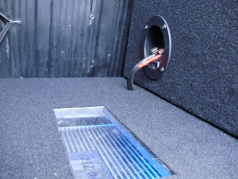

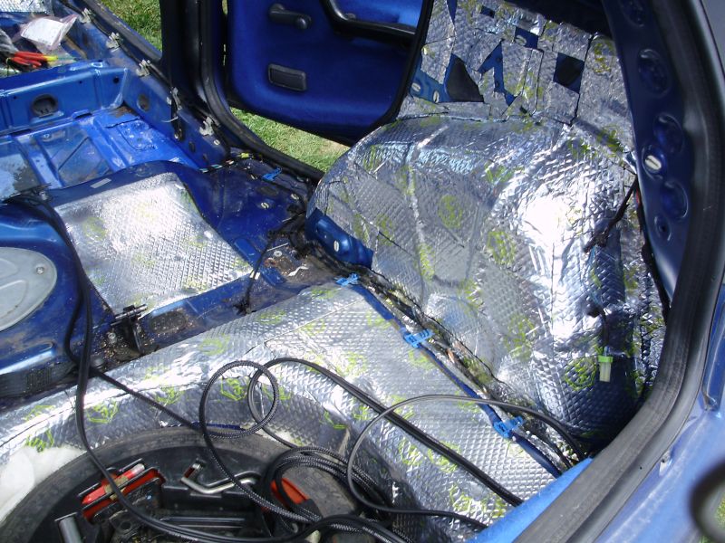

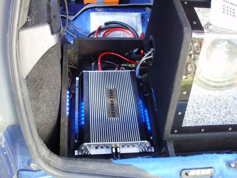

a natiahli sa káble v kufri ,na podsvietenie a ku reprákom v plate, priemer káblu 1,5mm, opäť ťahané v teflónovej chráničke, a ukončene v rozoberatelnej svorke od Sinus Live, pre ľahké vybratie plata z auta :arrow:

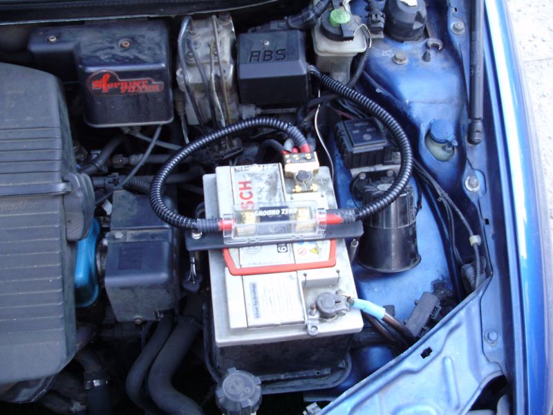

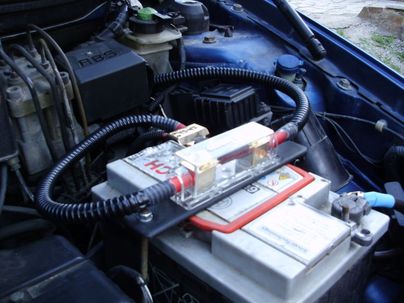

dalej sa urobilo káblovanie baterky :arrow:
a v nedelu sa to podarilo všetko zapojiť, síce zatial len-tak na ,,hulváta,, no čakám ešte na kapacitor potom sa to uprace, a z velkým strachom som to skúsil všetko zapnúť :shock: a ono to hrá :mrgreen: , síce ma ešte potrápil jeden s vypínačov na zap. zosilňovača, ktorý bol od výroby zlý, no naštastie som na to rýchlo prišiel :P :arrow:

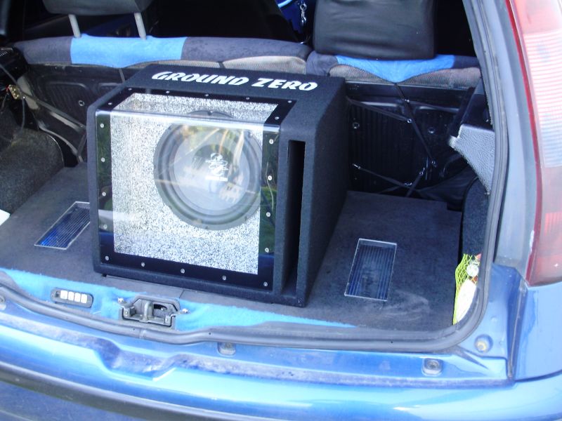

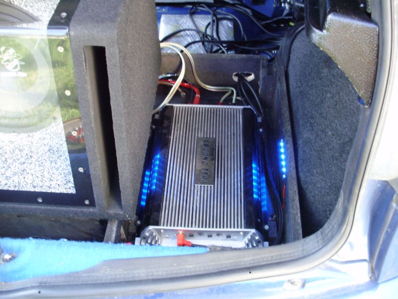

dnes sa pokračovalo, očalúnila sa dvojita podlaha, inač paráda, poťahový koberec má navlas rovnakú farbu ako subáč :D a upravil som kabeláž od zosiku do subwoofra, opäť vedená v teflonovej chráničke, no a malinky problém, zrejme som zvolil až moc hrubú kabeláž (4mm) :shock: , pretože mám problém dostať kábliky do tých konektorov na subáči :) a nalepil sa suchý zips na sub. aby nellietal v kufri :wink:

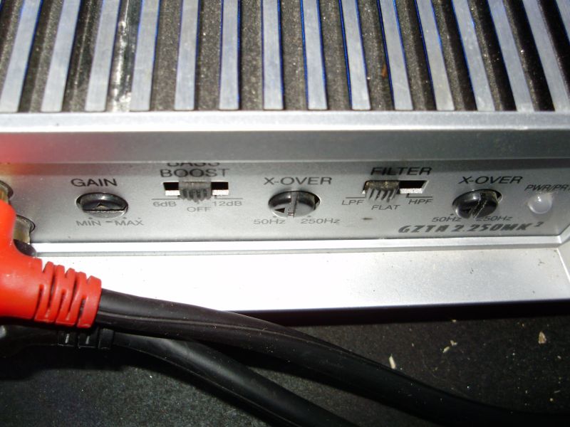

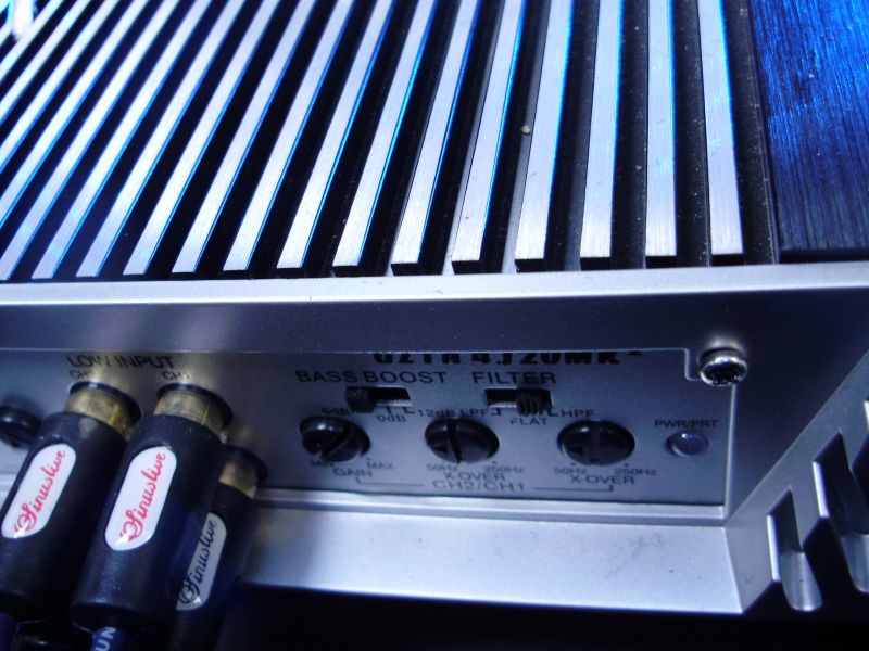

a špekulujem s nastavením zosilňovačov ... na rádiu som všetky korekcie stiahol na nulu, hlasitosť na rádiu nastavil na 30(max. 35 ) a postupne pridával na zosikoch GAIN, pokial reprá nechrčali, potom som ho trocha stiahol...neviem ako HPF a LPF ? HPF som dal na reprá a LPF na sub. ... mám to dobré? ... dalej frekvenciu ( X-over) tam som nevedel, väčšinou všade písali 80 Hz tak som to dal tak ako na foto vidiet... no a Bass Boost, som na predok dal 6dB a na sub. 0 ... mám to ako-tak dobre či niečo meniť? poradťe :)

no clovek by to musel najskor pocut ale myslim si ze je to dobre nastavene treba vsetko prisposobit parametrom reproduktorov a subwoofera a zosilovaca pokial ti reprak hra od 60 Hz treba dat na zosilovaci tak o 5 viacej lebo aj to pisu somariny proste treba na radiu dat max hlasitost a ako si robil potom na zosilovaci uberat a vyskusat na viacej pesnickach
