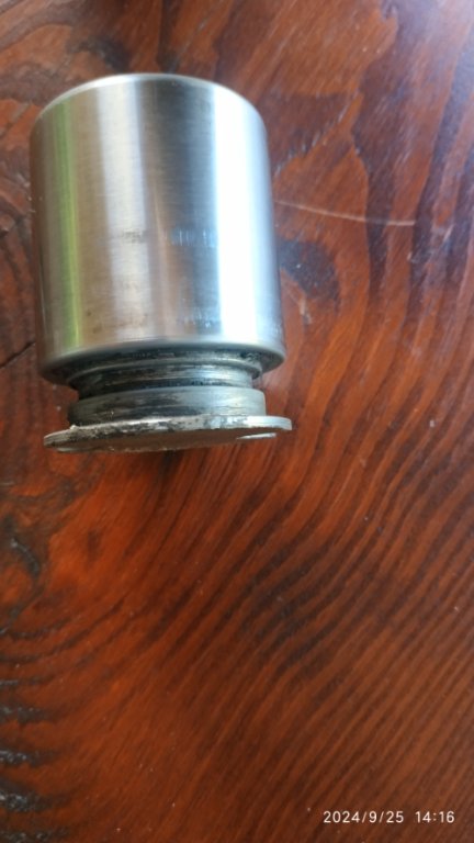

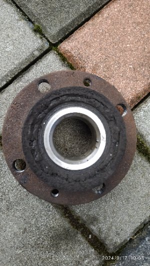

Takže nakoniec som menil celý pravý strmeň, bol som vtom, že prehrievanie spôsobuje náboj v ktorom guličky škripali. Všetko spôsobil strmen v ktorom sa zasekaval piest, tým sa prehrieval. Od toho tepla vypochodovala vazelina von cez zadnú prachovku.
Auto potrebujem stále takže žiadna výmena gumených dielov čistenie a pod. Strmeň som dal Kamoka, všetky značkové boli repasovane, za cenu že tie Kamoka kúpim tri. Cena 44€ nieje o čom.
Gumené diely na starom všetko ok.mechanizmus ručnej tiež chodí. Len na pieste sú do pol krhu v dvoch pásoch svetle plochy kde drel. V hliníkovom tele nič nieje vidieť že by bolo odrane. Keď som skúsil piest zaskrutkovat na doraz na dvoch miestach dre. Kúpil som aj sadu gumených dielov od autofreni tvár čísla ako na originál zo strmena

Piest na ktorom sú plošky kde sa pridieral

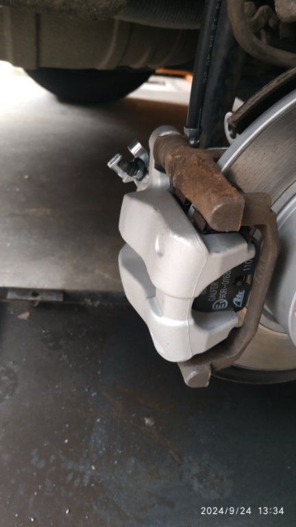

Nový strmeň Kamoka
Nový strmeň Kamoka
Pôvodný náboj z ktorého vytiekol mazací tuk

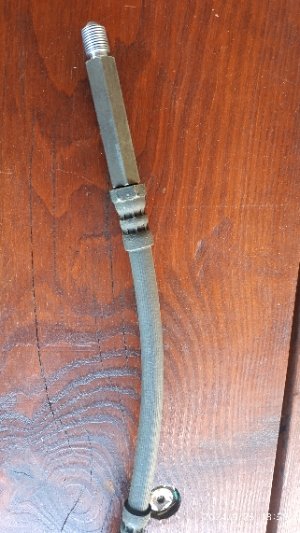

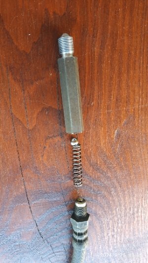

Jedno cestný ventil, nsskrutkuje sa na miesto odvzdušnovaka.
Rozložený ventil.
Rozložený ventil.
Ide to urobiť aj z falošnim odvzdušnovakom z hadicou ponorenou do kvapaliny.

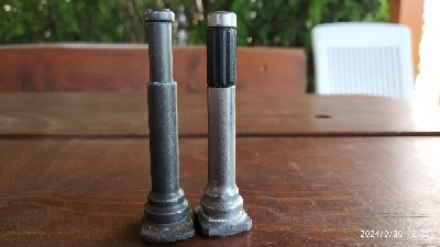

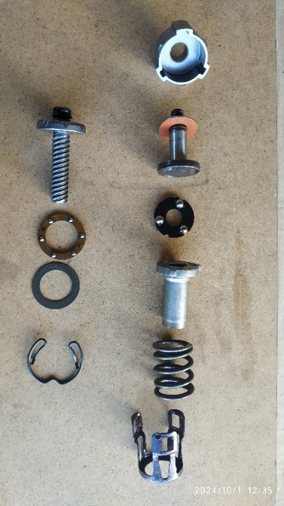

Rozobral som pôvodný strmeň, podľa popisu tu na fóre, okrem plošiek na pieste a vo valci v strmene nič vážne.
Momentálne som vymenil spodný vodiaci cap za bezgumičkovy. Okrem toho že bol vo vrchnej diere držiaka strmena išiel z tuha. Do spodnej nešiel vôbec nasunut. Skúšal som aj novú gumičku, nebola šanca. Uvidím či sa bude zohrievať kotúč po výmene za bezgumičkovy. Vodiace čapy mám, môžem experimentovať.

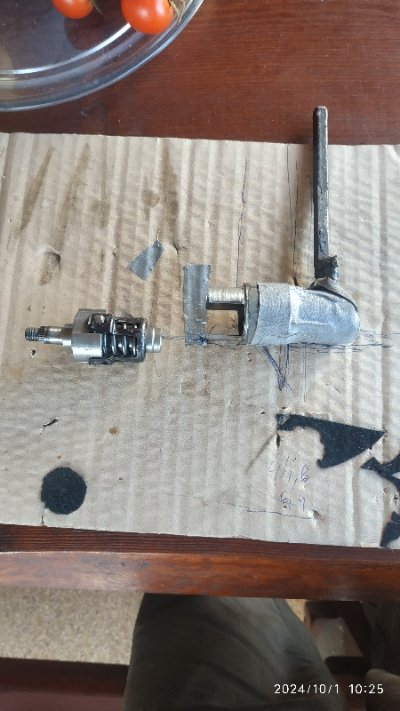

Rozobrané mechanizmus ručnej brzdy.
Môj kluč na pootocenue proti smeru ručičiek hodin
Urobil som nový čap na gumičku, ktorý ešte len budem testovať. Má menší priemer o 0,3mm kde je gumička a drážka je dlhšia o 0'4mm aby sa mala kam stlačiť a nebránila v pohybe capu. Uvidím či to bude fungovať.

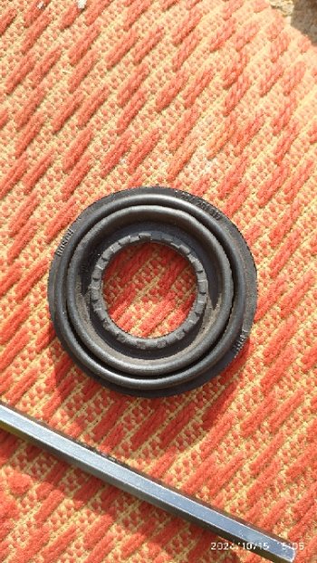

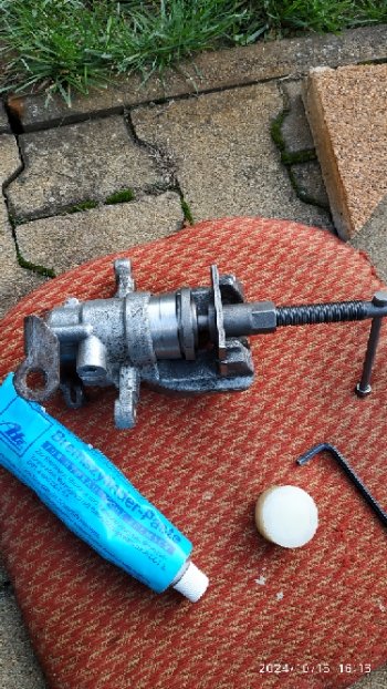

Poskladal som pôvodný strmeň. Bude do zálohy náhodou by "Kamoka" umrela.
Premazal pohyblivé časti dal nové gumené diely, jedine pôvodná je prachovka, je skoro ako nová aj keď ma 14 rokov. Tu zo sady som trošku s kurvil, tak som si vyrobil krúžok na zalisovanie do strmenu.
Nslisovanie prachovky.
Pôvodná prachovka.
Pôvodná prachovka.
