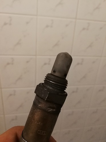

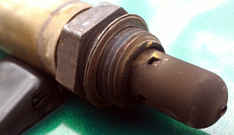

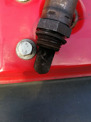

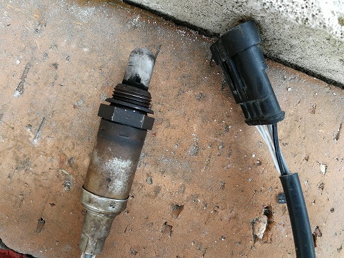

Dobre takže lambda sondu som vytiahol a prečistil (nakoniec tým čističom na brzdy) no nič sa nezmenilo smrad ide furt taký .... prikladám fotky tej sondy myslím si že na tom až tak zle nebola vzhľadom na to že je asi origo :D
Po demontáži.
Po demontáži.
Po vyčistení.
Po vyčistení.

Ta už asi moc dobrá nebude, ta keramika uvnitř se zanese a pak špatně propouští kyslík.
Takto vypadá moje po asi 2 měsících boje s vadnými gufery, jinak je asi 1/2 roku stará. Po výměně to bylo poznat, ještě uvidím o víkendu na delších trasách.
