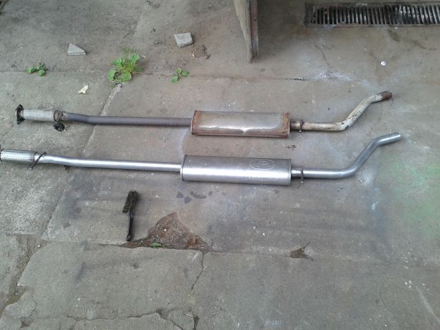

→ → → akorát se mi při projížďce zlomil držák výfuku, vlastně trubky, co mám vzadu :D tak jsem to hned předělal a už je to paráda, pro jistotu ale přidám do výbavy kus drátu :D

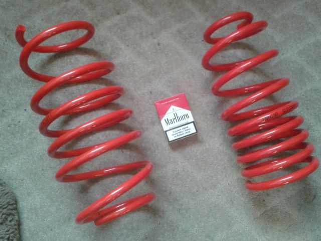

Takže co novýho....

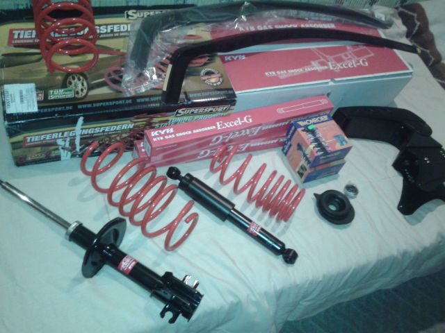

Střední díl výfuku
Komplet tlumiče KYB Excel-G

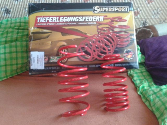

Komplet pružiny Supersport -20mm
Horní uložení Monroe

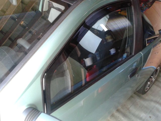

Plexi ofuky oken

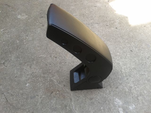

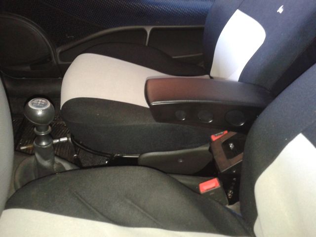

Loketní opěrka
Sluneční clona na čelním skle

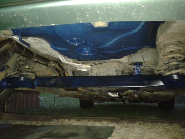

Část kastle a zadní náprava natřena barvou proti rzi
Nové tlumiče a pružiny tam půjdou až na jaře, za chvilku je zima a to by nemělo cenu, s autem toho stejně moc nenajezdím
Zítra dokončím LED podsvícení na nohy řidiče a spolujezdce
Pozítří jedu vyzvednout:
Ramena Sasic
Kotouče Ferodo
Destičky Cifam
Čepy a tyčky řízení TRW
potom se můžeme pustit do montování :)
Další novinka je, že mám komplet auto zatmavené, přední boční okna 50% propustnost světla a zadní 20% propustnost, jsem max spokojen a v autě je i na přímém slunci menší teplota ;)

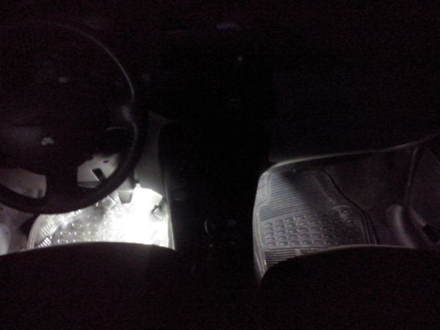

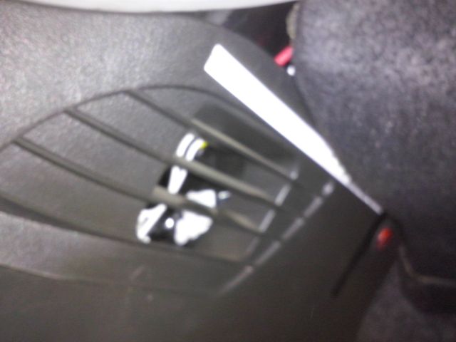

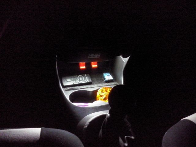

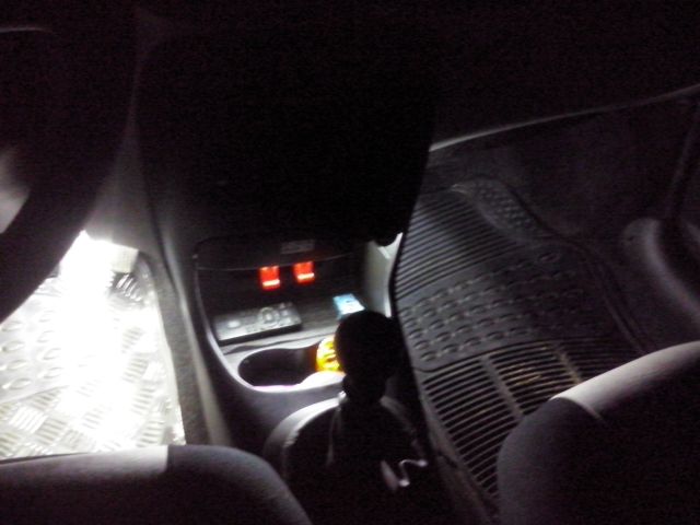

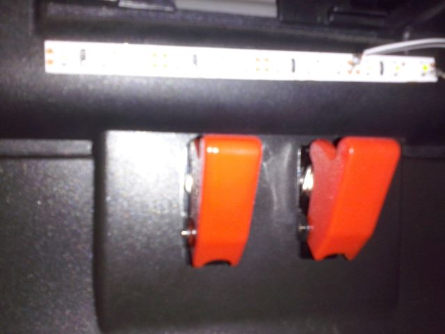

Tak dnes LED podsvícení hotovo :)
Baron
Příspěvky: 158
Bydliště: Nitra
Re: MOJE PUNTO II - Ukažte ta svoje :) NoFka
Příspěvek od Baron »
Parádicka, a ako si to robil to podsvietenie pls? :wink: Kade si viedol kable?
NoFka
Příspěvky: 144
Bydliště: Slavonice
Příspěvek od NoFka »
K tomu podsvícení, dal jsem tam bílé nalepovací led pásky, co se dají koupit v metráži, jeden je v kastlíku pod ovládíním topení a vypínač na něj, pak tam je další vypínač na ty který svítí na nohy. Ty jsou nalepený na těch postraních plastech, ve kterých je výdech topení na nohy řidiče a spolujezdce. Proud jsem vzal od rádia, mám ho napojený normálně natvrdo na baterku, přes 10A pojistku, kterou jsem tam dal, tak jsem to zapojil k tomu, protože ledky nemají skoro žádnou spotřebu a mínus jsem zapojil na první šroub co jsem našel..... Kabely jsou vedený za středovým panelem, nechal jsem je delší, pak to v klidu propojil jakoby tam kde má nohy spolujezdec, všechno jsem schoval za středovej panel a zakryl to bočníma plastama, na chterých jsou teď ty led pásky ;)

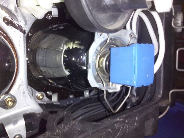

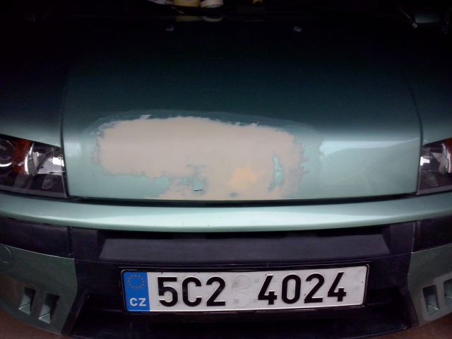

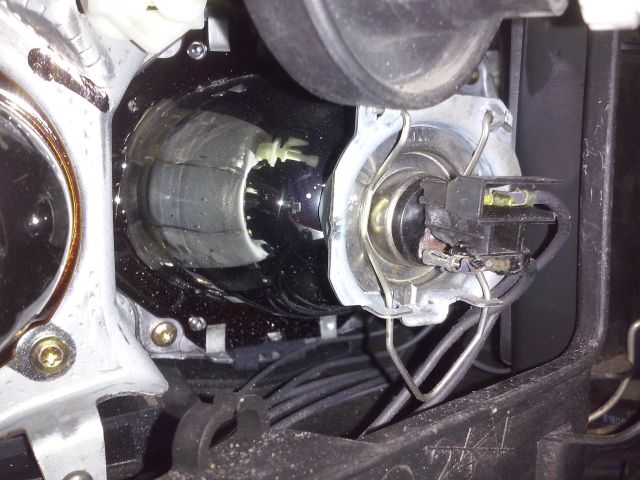

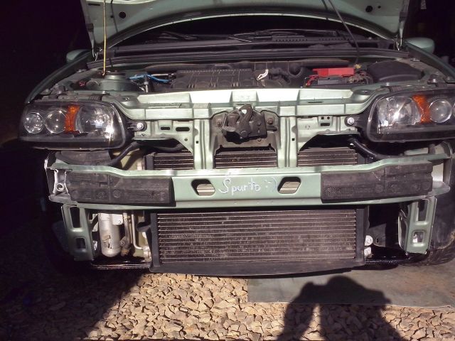

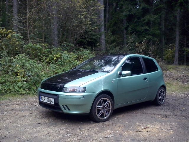

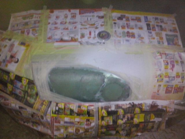

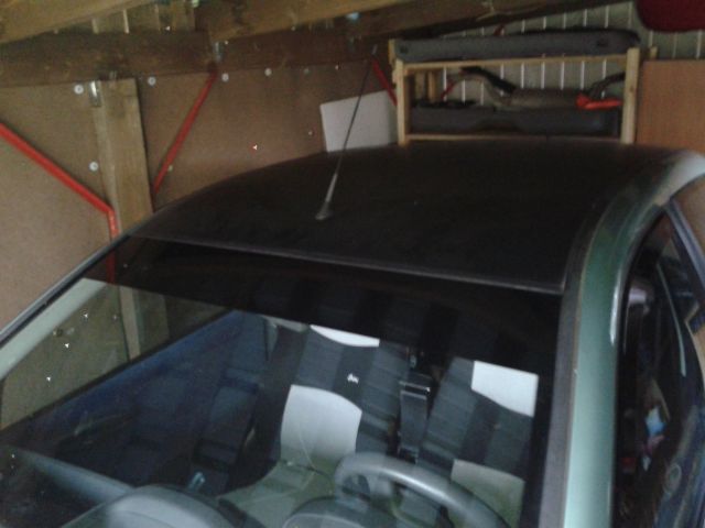

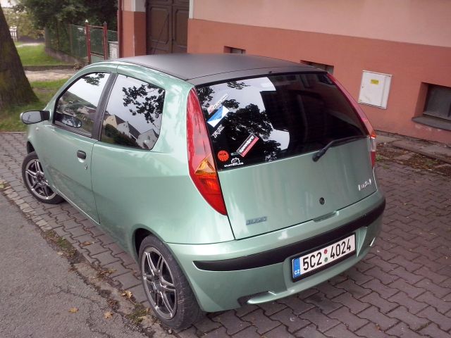

takže novinky, už mě štvali ty rozpadlý patice na žárovky, tak jsem koupil porcelánový a přepájel to, takže nárazník dolů, taky jsem srazil srnu, schytala to kapota, tak jsem rovnou zavařil znak a nechal dát fólii, rovnou jsem strhnul ze střechy tu matnou se kterou jsem to koupil a je to celý v lesklý, s výsledkem jsem nadmíru spokojenej ;)

Fakt je to pekne:), podarilo sa ti to. Ta folia na kapote sa tam hodi. Ja mam problem ze na streche a na kapote mam fiatacku rakovinu (zlieza mi lak) a chcem dat ciernu lesklu foliu na strechu a kapotu zrejme dam streknut alebo auto predam bez toho kedze mojho puntika chcem na jar predat a kupovat Hondu civic :roll:

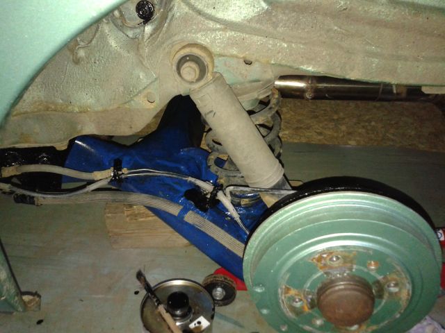

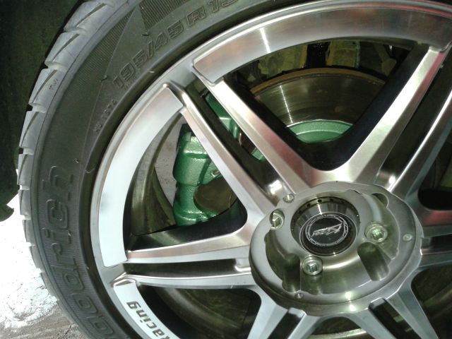

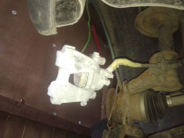

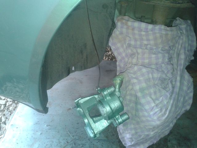

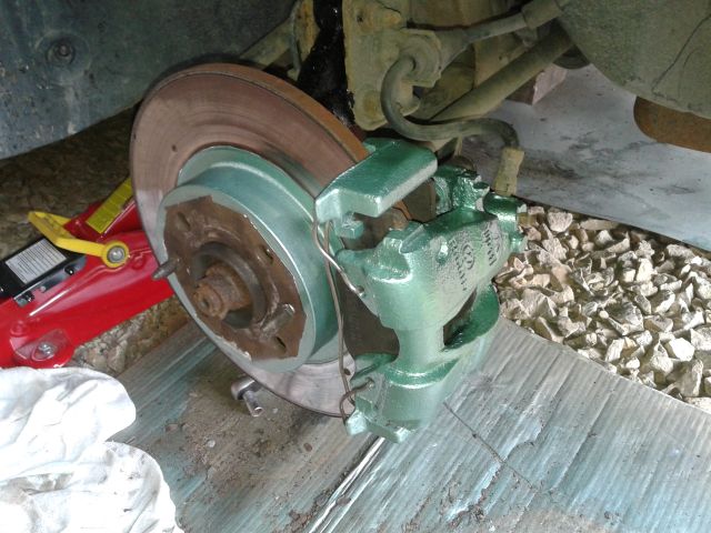

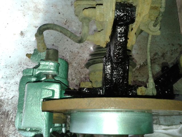

Tak proběhla údržba na špuntu.... repas přední nápravy, zbaveno rezu a natřeno, nové ramena, čepy řízení, přední brzdy, zadní brzdy provařené (nožní brzdila super, ale ručka vůbec... vyřešeno :) ), nástřik spodku, stabilizátor na oranžovou + středy brzd. kotoučů také oranžový, vystříkány dutiny, nová technická do listopadu 2016 a máme přezuto na zimní :) Foto dodám ;)
