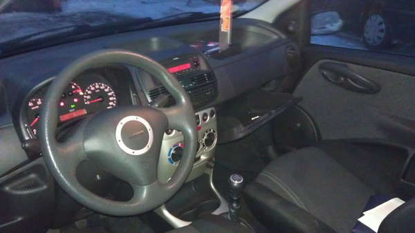

BTW - otázka pro znalce
, je standardní, že je mezi středem a věncem volantu takovýto odstínový rozdíl? Zdá se mi že ten střed je o dost tmavší, ale je možné že se blbě láme světlo...prý to údajně nebylo po havárce.

Myslím, že ten odstín volantu je normální, když se podíváš na fotky z jiných sportingů, taky mají jinej odstín (např. klik1, klik2, klik3).

Ferokulda: Díky moc, už jsem tam napsal, tak uvidíme. S tím volantem má po zhlédnutí fotek asi pravdu, nevím proč ale je to tak. No co už, teď jsem zvědav co napíšou.

No vidíš tak minimálně ten dvoubarevnej volant sedí, akorát na sportink tam jako nic nevidím ale je sportink uveden v TP?
