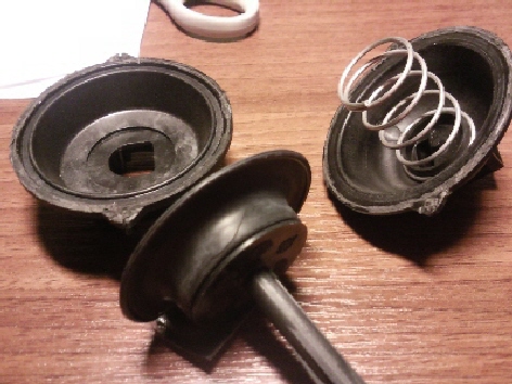

takže dneska se mi konečně podařilo odmontovat a rozmontovat ten podtlakový ovladač(hříbek).zespoda jsou tři křížové šroubky ke kterým je jako obvykle blbý přístup. po nebo před jejich vyšroubováním odpojíme kloub táhla. hříbek jde za pomocí šroubováku opatrně rozloupnout, je to lepený bakelit- pozor na dvou místech jsou zvenku malinké čepy které se mi podařilo ulomit(nahrazeno malými šroubky s matičkou). uvnitř se skrývá pružina a gumová membrána, u mě jak jsem předpokládal prasklá,i nicméně jde za pomocí lepení na veloduše a kousku duše opravit. pro opětovné spojení obou kusů jsem zvolil silikon. před rozmontováním doporučuju poznačit si pozice všech dílů(no chybama se člověk učí :lol: ) a zítra mě čeká opět boj s uchycením a pak testovací jízda

po pozdějším přemýšlení mě napadlo, že když se to opatrně rozloupne ještě na autě, tak se vůbec nemusí povolovat ty tři šroubky dole :roll: . přetěsnění silikonem jsem nahradil těsněním vyřezaným´taky z veloduše a je to lepší jak ten silikon. obrázek rozmontovaného ovladače- na té gumě jde vidět prasklina

mad mike píše:po pozdějším přemýšlení mě napadlo, že když se to opatrně rozloupne ještě na autě, tak se vůbec nemusí povolovat ty tři šroubky dole :roll: . přetěsnění silikonem jsem nahradil těsněním vyřezaným´taky z veloduše a je to lepší jak ten silikon. obrázek rozmontovaného ovladače- na té gumě jde vidět prasklina
a to je ten snimac mike???

no tech 16km/l je v přepočtu 6litrů na 100. jinak tam máš spotřebu 8 litrů -pokud jezdíš po městě/dědinách tak to není špatné a nikdy nemáš na stejné trase stejné podmínky, ono stačí trochu přidat plyn a už se ta spotřeba mění. to na těch fotkách je ten podtlakový ovladač(hříbek) klapek v sání. snímač vzduchu je ve škrtící klapce
