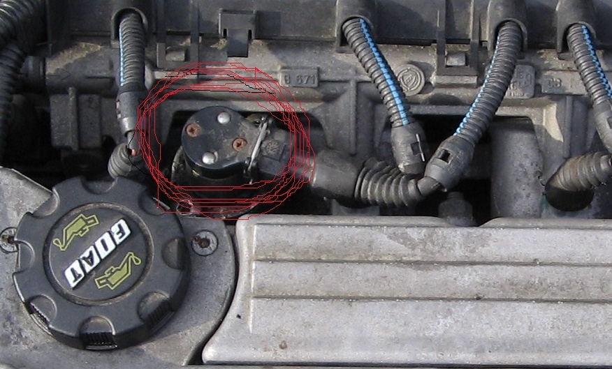

mimiHGT píše:
mad mike píše:jo můžu, akorát furt nemůžu najít co a kde je ten variátor? našel jsem jen nějaký elektromagnetický regulátor časování ventilového rozvodu(to by mohlo být ono, ne?), a nachází se nahoře u vstřikovací lišty mezi 1a2 válcem
to je ono, fyzicky taky valcek priemer cca 2,5 cm, na sacej vacke :D
už jsem to našelhttp://www.dilyfiatov.cz/p1005-variator ... ani-vacky/
ten elektromagnet je asi toto(viz obrázek)
vevnitř je pohyblivý váleček který plave v oleji, nejspíš pouští někam olej

No jo kluci to je pouze elektromagnet, který ovládá ten variátor.Variátor je nasazen na sací vačce a ta vačka se v tom variátoru za určitých podmínek pootáčí a tím se mění to časování ventilů.Tento elektromagnet určuje právě ty podmínky.Řídící jednotka ho někde cca kolem 3500-4000 ot sepne.Ten čudlík v něm zatlačí váleček v hlavě a tím se otevře přepouštěcí olejový kanálek a tlak oleje, který udává olejový čerpadlo(proto je prý duležitý vědět,jestli olejový čerpadlo tlačí to,co má), tak ten tlak oleje působí ve vnitř na ten variátor a tím pádem se ta vačka celá začne pootáčet,tím se mění to časování ventilů. Takhle mě to bylo vysvětleno a vyčetl jsem to i ze schéma. Když si na to čidlo ze shora na ty pocínovaný kolečka připojíte měřák, nebo žárovku a budete tůrovat motor uvidíte,že to začne problikávat,jak ho jednotka spíná.Starší punta (klapka ovládaná lankem) má v pojistkové skříni v motoru relé k tomuto ventilu, novší punta (elektronická klapka) mají posílený koncový výkonový stupeň přímo v jednotce a je ovládám přímo jednotkou bez relé http://www.dilyfiatov.cz/p1005-variator ... ani-vacky/" onclick="window.open(this.href);return false; takhle vypadá ten variátor http://www.autoserva.cz/html/diag_vystrik6.php" onclick="window.open(this.href);return false; přípravky číslo ast 4544 a 4530,4531-takhle vypadají ty aretační přípravky na rozvody.Já sám,když jsem sundal rozvody, tak se pootočila výfuk.vačka-což je logický, ale právě ta sací mě zůstala stát a pohnul se jen ten variátor (nebo na opak,teď nevím).Někdo mi říkal, že při výměně rozvodů se seřizuje i samotný variátor (jeho předpětí),ale druhý mechoš mě to vyvrátil, tak nevím.Jinak kluci hgt má ještě proměnnou délku sání-to je že v sání jsou klapky,který se otevírají a zavírají podle zatížení motoru.Kombinace proměnné délky sání a časování ventilů dělá HGT-čko HGT-čkem.Bez tohodle by to byla jen živá 1.8

díky díky díky, no co se stalo pak když se ti ten variátor pootočil? motor šlapal?
