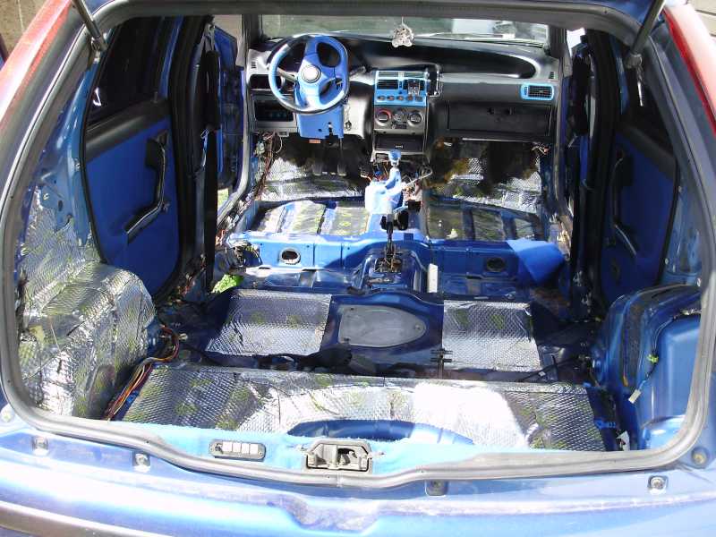

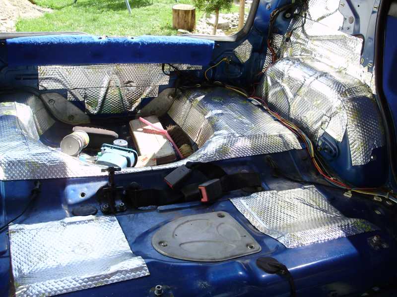

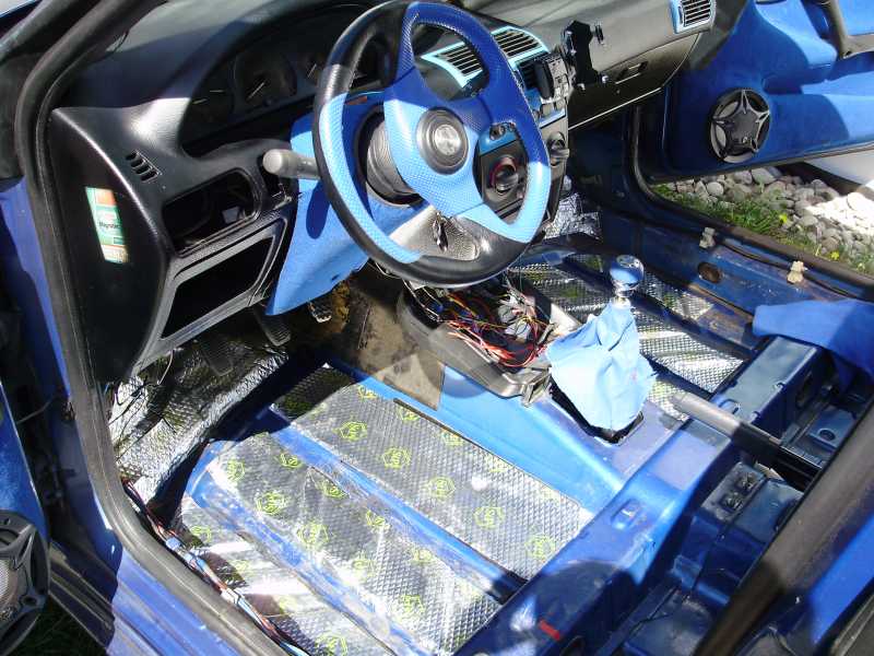

dnes sa zasa trošku tlmilo, predné blatníky a priečka motora, podlaha, a kufor, 5 plátov STP Gold som minul ani neviem ako :shock: .. ešte budem musieť prikúpiť...

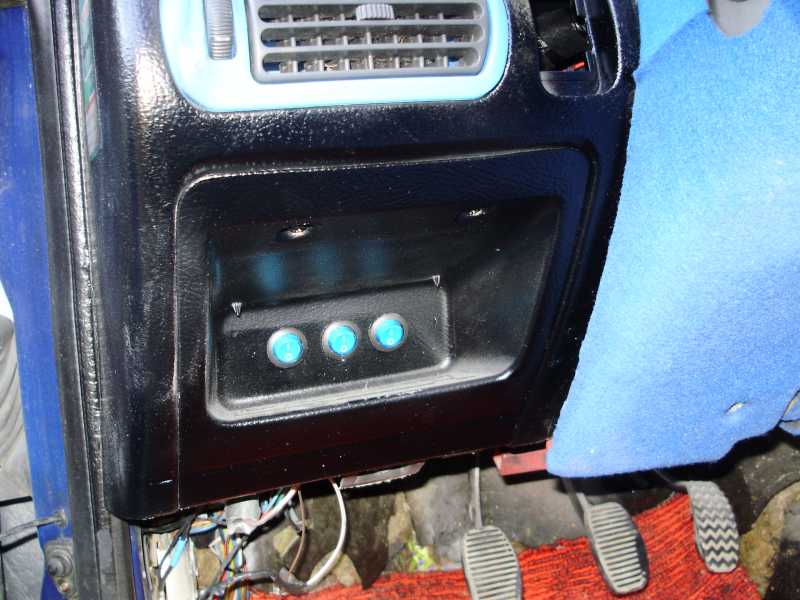

a prerobil som aj prepínače naľavo od volantu, miesto páčkových som dal tieto na modro svietiace po zapnutí, dva budú spínať zosilnovače, jeden je na spúštanie ostrekovačov svetiel...

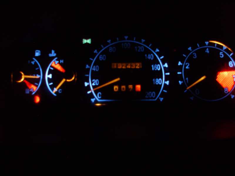

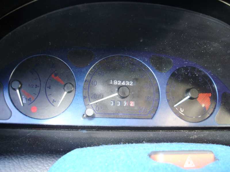

a aby toho nebolo málo :) ... osadil som aj nové polepy budíkov s modrým podsvietením, akorát sa mi podarilo pri nasádzaní ručičky pokaziť otáčkomer :evil: , takže SURNE KUPIM OTAČKOMER a jedná dobrá rada pre všetkých čo chcú meniť polepy budíkov, radšej tie staré prestrihnite a na nových zväčšite otvor na ručičku,a cez zen nasunte na budíky, nedávajte dole ručičky :wink:

ty ides jak jedna piiila:)))..ale thak to ma byt:)...chcem sa spytat, ohladom tych budikov, v noci je vidiet rucicku?
:D mám pár dni volno, tak som to musel využiť :) ... no a k tým ručičkám, jasné je ich vidiet, akorát musím vymeniť ešte v budíkoch tie origo žiarovky za modré LEDky, lebo akorát okolo tých ručičiek presvitá žlté svetlo, inak to vyzerá super 8) ... ani som nečakal,že to bude tak pekne svietiť, a ešte ked tam dám tie modré LEDky..... :)
