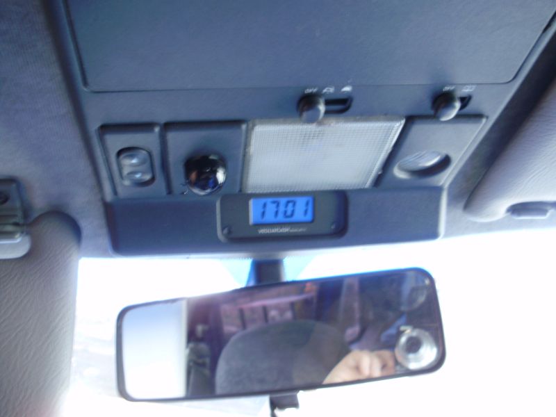

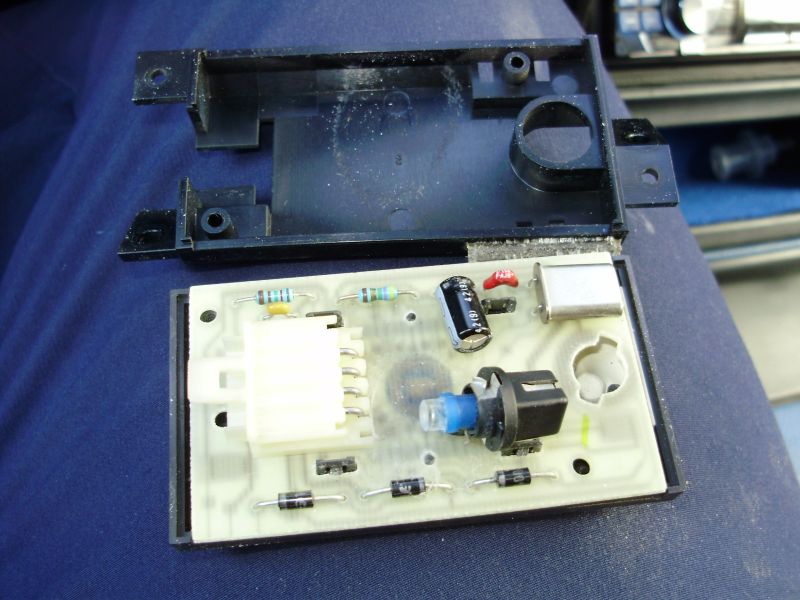

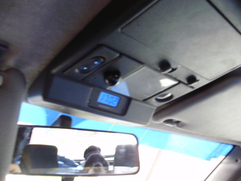

a pohral som sa trošku s hodinkami, už svietia na modro 8) , stačí vymeniť žiarovku(taká istá ako tie čo osvetlujú kúrenie, dakujem TOTImu za radu) za modrú LEDku, tú som, ale musel o pár mm, skrátiť, obrúsiť,bola moc dlhá, no a ešte treba vybrať zelenú svetlovodivú fóliu(nachádza sa pod tým plošákom, ten treba opatrne vypáčiť z úchytov) , hlavne dávať pozor, aby vám s tých hodín nevypadli tlačitká na nastavovanie času, aby ste ich potom nemuseli hodinu hladať po aute ako ja :evil: ... no a ked som to už mal rozobraté, preletoval som SMD ledky aj v tlačidle na šíber, ako inak za modré :)

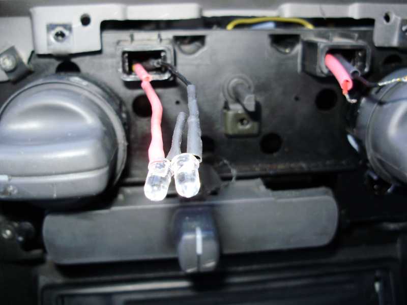

dnes som mal trochu času, tak som sa vrhol do zmeny podsvietenia kúrenia :)
Najprv som pre istotu nahradil klasicke žiarovky, dvoma vysokosvievýni LEDkami

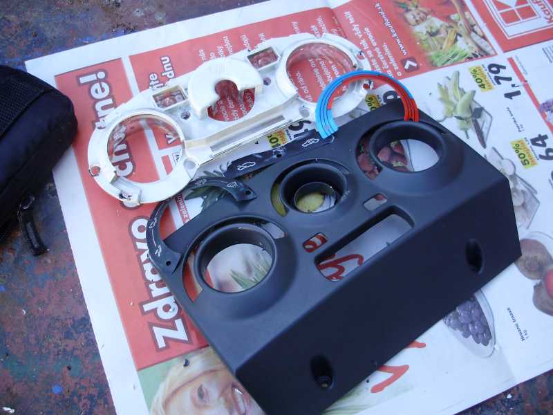

Potom nasledovalo rozobratie panelu, treba odvrtať tie zatavené časti zvnura, aby sa to dalo rozobrať, pod tým bielym plastom, je plexi, a pod ním štítky zo symbolmi.

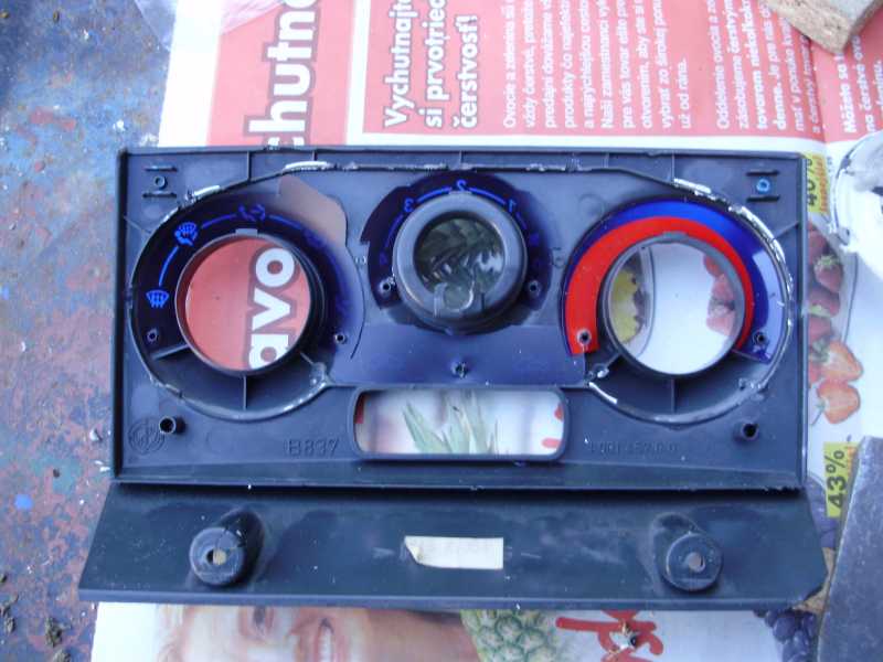

Ďalej nasledovalo vloženie nových upravených štítkov z modrým presvietením symbolov.
