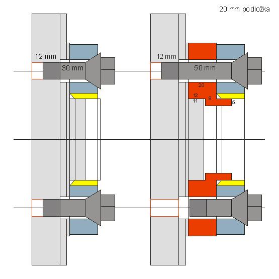

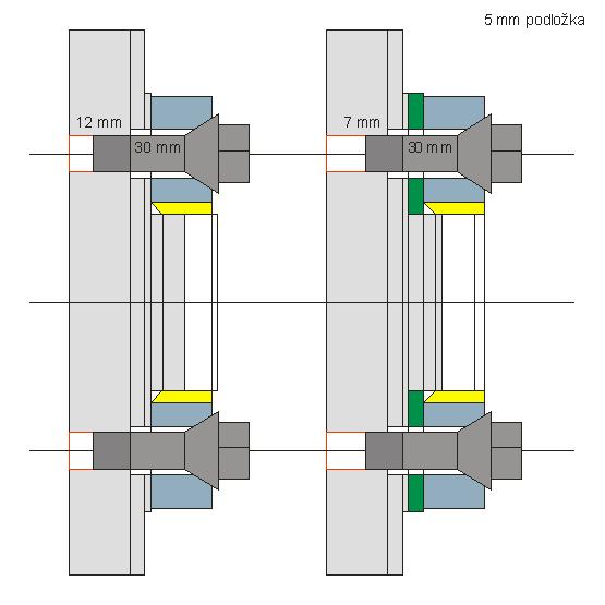

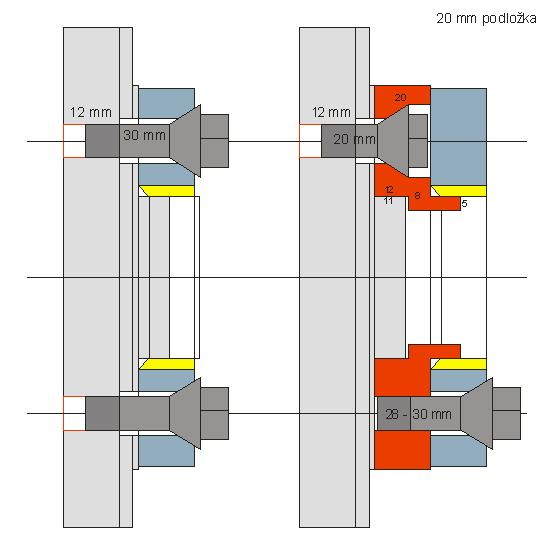

potreboval som zistiť aka podložka sa mi zmestí pri štandartných 30mm skrutkách,
tak som si to trošku kreslil
a zistil som že moja 30mm skrutka na Alu je 12mm zaskrutkovaná v závite
(skrutka na plecháči je iba 8mm zaskrutkovaná)
ak dám 5mm podložku tak budu skrutky zaskrutkovane 7mm do závitu, bude to stačiť?
ešte som nakoniec dokreslil pre predstavu aj 20mm podložku
prvá je s predlženými skrutkami (ale nemožnosť použitia bezpečákov)
druhá s pouzitim štandartných skrutiek a bezpečákov a možnostou zmeny rozteče dier
- podlozka_5mm_rozdiel_na_30mm_skrutke.JPG (27.47 KiB) Zobrazeno 6084 x
- podlozka_20mm_A.JPG (29.34 KiB) Zobrazeno 6085 x
- podlozka_20mm_B.JPG (28.57 KiB) Zobrazeno 6089 x

- podlozka_5mm_a.JPG (45.49 KiB) Zobrazeno 6094 x

Jen 8 mm na plecháči?? to se mi zdá hrozně málo! Nevim jak na plecháči, ale na liťáku mi to vychází kolem 19mm...

ano skrutka ti z litaku trci 19mm von
ale kukni do bubna kde zacina zavit
zavit zacina az 7mm hlboko
takze aj tvoja skrutka je 12mm zaskrutkovana v zavite

aha, no to já jsem na to ted jen kouknul co mám liťáky tady v pokoji co čekaj na pneu...tak to jo. Jinak nevim no,7mm se mi zdá docela málo už... já budu potřebovat taky podložky, ale radši tam dám 2cm na změnu rozteče
snad mi to pak nebude drhnout o lemy.
