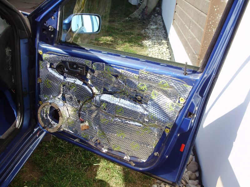

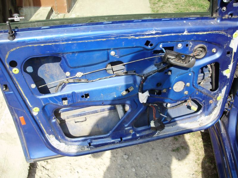

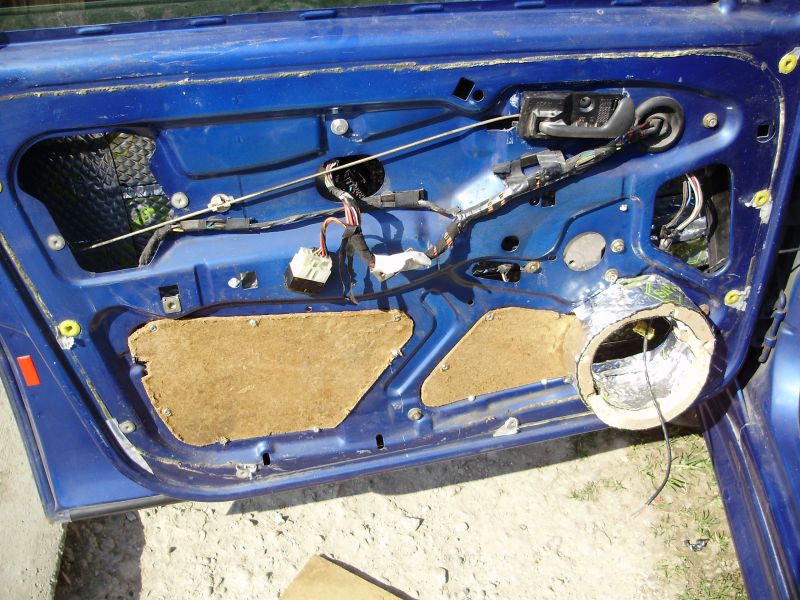

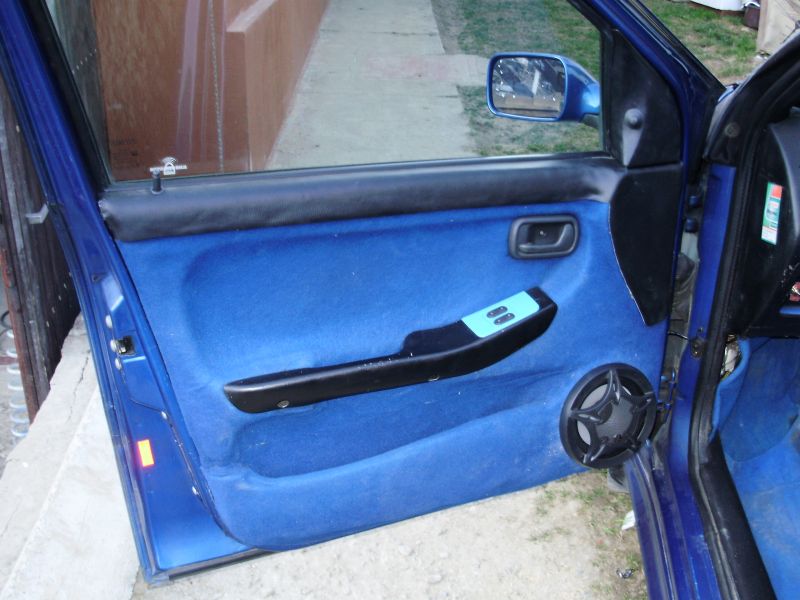

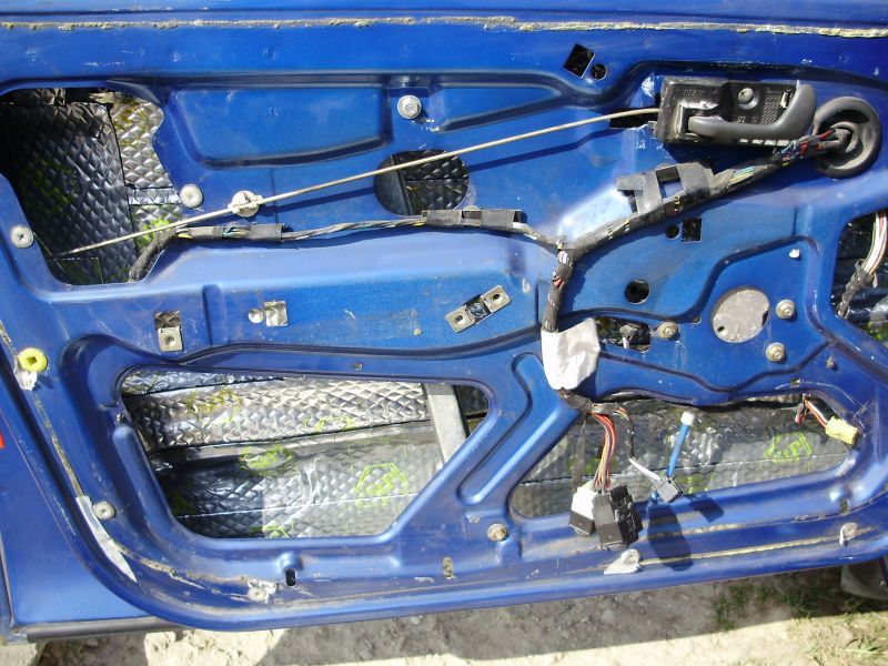

včera a dnes tlmenie dverí, minul som na to 5 ks. STP Gold plátov 53×75cm... ináč zmena rapídna, zatial mám repráky napájané z rádia a aj tak mi pri 14 hlasitosti už riadne vibruje podlaha :)

tak to ma vyzerat ked sa tlmi tak poriadne ale

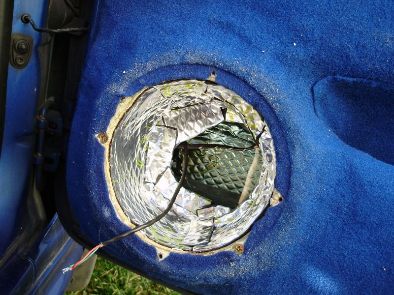

a. dufam ze ta fotka kde mas odfotee detailne otvor pre repro ze si s tym stp platom nezmensil ten otvor lebo ak hej neni to dobre aby mali kade vybracie odchadzat chapes asi co myslim
b. k tvojej otazke neries ziadne koncovky ani blbosti proste mas 4 vystupy nan zapoj dva kable jeden na predne repro druhe na zadne repro a potom ten 4 kanalovy zosilovac na 50 percent bude mat este 2 RCA vystupy a z tych vystupov napoj zosilovac na subwoofer pomocou jedneho RCA kabla na vstup zosilovaca ktory ti napaja ten subwoover
- hmm, som z toho jelen, ked do 4-kanálového , kt. má 4 RCA výstupy zapojím iba 2 RCA z rádia, bude sa mi zosík správať ako 2-kanálovi? ak áno, tak to ja nechcem, kedže chcem ním napájať predok aj zadok...a ked by som to riešil pomocou tých Yčkových adaptérov, tak ako ich potom napojiť do rádia?...jeden na biely a druhý na červený? a potom už z každého Y-adaptéru napájať jedntotlivé kanáli na zosíku?...fúú, fakt mám v tom chaoz :roll:
kovvalsky- otvor som nezmenšoval, akorát mi dosť blbo vyšiel, zasahuje tam kúsok dverí, kedže som to musel robiť podľa tapacíru, tak to tak vyšlo, celkovo tie dvere na Punte sú riadna fuška, všade niečo trčí, zavadzia, atd... druhý krát by som to robiť nechcel :D
