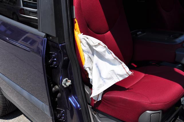

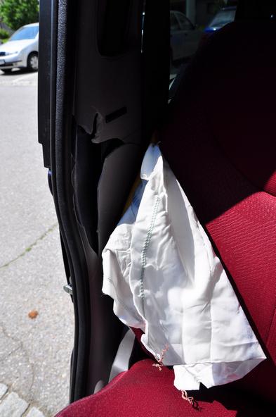

To mě se rozsvítila nejdřív červená kontrolka i se žlutou. Žlutá ale sama zhasla a vypadalo to že se umoudřila. Pak se rozsvítila a jen tak samovolně mi vystřelil abag ze sedadla, při nějakých 90kmh. Jak na divokym západě :twisted: No teď to svítí a bliká a zatim nevim, co si mam o tom myslet

není uvolněná ta řídící jednotka airbagu? Tím myslím že se mohla pohnout a detekovat to jako náraz.
no nejlepší co můžeš udělat je dát tam sedadla bez airbagu a vymazat jednotku a ty sedadlové airbagy vypnout podle toho co už se tu psalo by to mnělo jít.
hele myslíš že bys ten vystřelenej airbag mohl vyfotit?

Auto jsem koupil jako nebouraný, autobazar si ze mě ale vystřelil, auto bylo tuklý na zadní dveře a vystřelený již byl jeden abag. Ve fiatu mi řekli, že pokud jednou ta řídící jednotka vystřelí jakýkoliv abag, jde znovu reprogramovat a nechat ji ve voze, kontrolky nesvítí, avšak hrozí nahodilé vystřelení abagu. Jednotka by se měla tedy vždy vyměnit za novou i se všemi abagy, dle typu a výbavy vozu. Tak nevim, jestli programovat jednotku na dva abagy bez sedadel a nebo nic. Není to prdel :shock:
mustang2
Příspěvky: 204
Registrován: 09 úno 2011, 08:07
Re: Kontrolka airbagu
Příspěvek od mustang2 »
kdy jsi to auto koupil? zkus si vyjednat slevu v hodnotě nové jednotky airbagu a sedadla!
pokud si ji koupil nedávno lze i odstoupit od smlouvy, z důvodu zamlčení podstatné závady která má vliv na bezpečnost provozu protože jsi se kvůli tomu mohl i vybourat.
rozhodně zkus vyjednat slevu a to dost podstatnou aspoň 10 000
a co se týče opravy tak buď to riskneš a necháš tam dva anebo vyhod všechny a mas klid třetí možnost je udělat to co rekl fiat
